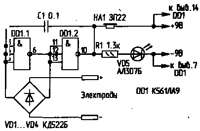

Питание электростимулятора осуществляется от батареи типа "Корунд" или аккумулятора 7Д-0,115-У1,1.
Электростимулятор состоит из генератора на элементах DD1.1 и DD1.2, звукового излучателя НА1 и светового индикатора VD5. Воздействие на активные точки производится с помощью выносных электродов включенных в диагональ диодного моста VD1...VD4.

Известно, что сопротивление тех участков кожи, где активные точки близки к поверхности, мало по сравнению с другими участками. Этот эффект используется в работе электростимулятора. В исходном состоянии (при включенном питании) генератор, собранный на элементах DD1.1 и DD1.2, не работает, но если между электродами появляется конечное сопротивление, генератор начинает вырабатывать импульсы. Индикаторы НА1, VD5 это отмечают. Частота генерируемых колебаний тем выше, чем меньше сопротивление между электродами. Следовательно, процедура нахождения биологически активных участков сводится к тому, чтобы найти точку на коже, когда излучатель НА1 издает наиболее высокий звук.
Диодный мост VD1 ... VD4 необходим для того, чтобы сформировать импульсы воздействия определенной полярности. Специалисты рекомендуют воздействовать на активные точки как правило "отрицательным" электродом. При этом "положительный" электрод считается общим и может располагаться в руке или в месте, указанном врачом. Возможно, врач порекомендует другие варианты.
Микросхема К561ЛА9 может быть заменена на К176ЛА9. Диоды КД522Б заменяются любыми из серий КД520, КД521. Светодиод АЛ307Б может быть с другой буквой. Излучатель НА1 заменяется на ЗП1; ЗП2; ЗП4; ЗП5.
