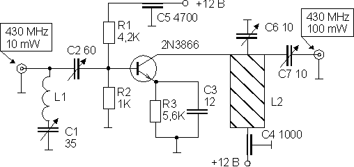

Маломощный линейный усилитель на 430 МГц
ВЧ усилители мощности
Cxema
C1 - 3...35 пф, С2 - 8...60 пф,
C4...С5 - проходные конденсаторы,
С6...С7 цилиндрические пистонные подстроечники.
L1 - 2 витка проводом 0,5 мм, диаметр катушки 6 мм, длина намотки 3 мм.
L2 - полосковая линия из меди толщиной 0,5 мм. Ширина линии 12,5 мм, длина - 38 мм на расстоянии 3 мм от платы.
