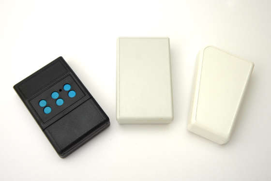

Подбираем корпус Корпус должен выглядеть «презентабельно», желательно иметь закругленные углы и быть сделанным из качественного пластика. Благо, сегодняшний выбор позволяет подобрать достойный для вашего проекта корпус.

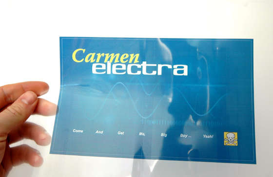

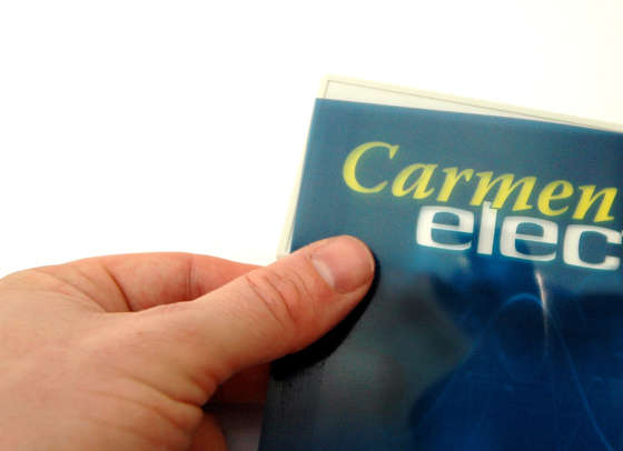

Графическое оформление Используя любой графический редактор (Adobe Illustrator напр.) можно добиться впечатляющих результатов. Естественно, можно воспользоваться и таким ПО, как Word, Publisher или даже Powerpoint, результаты хоть и будут различаться, но не на много. Для оформления можно использовать изображения с istockphoto , изображение будет стоить пару долларов. Если вы не собираетесь «штамповать» свои устройства миллионными тиражами, а делаете единственный экземпляр для себя, можно воспользоваться Google Image Search. Не забудьте защитную пленку! Или покройте распечатанное изображение лаком.

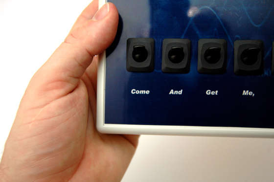

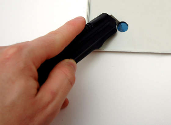

Теперь вырезаем отверстия для переключателей и прочих элементов управления вашим устройством.

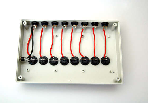

Устанавливаем наши элементы.
Устанавливаем все «внутренности» устройства.

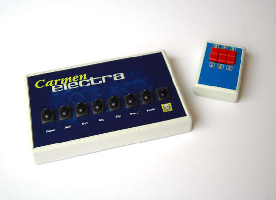

Теперь можно удивить своих друзей ! Кстати, в отличии от горстки компонентов на макетной плате, подарить такое устройство будет весьма и весьма не зазорно!

  • C корпусами в нынешнее время вообще проблем нет. Наш радиорынок завален польской и местной штамповкой, среди которой встречаются достаточно неплохие и качественные вещи. Вопрос больше заключается в том что бы сделать нормальную лицевую панель, шильдики и т.п.
