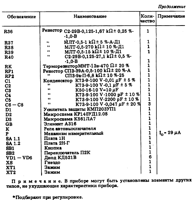

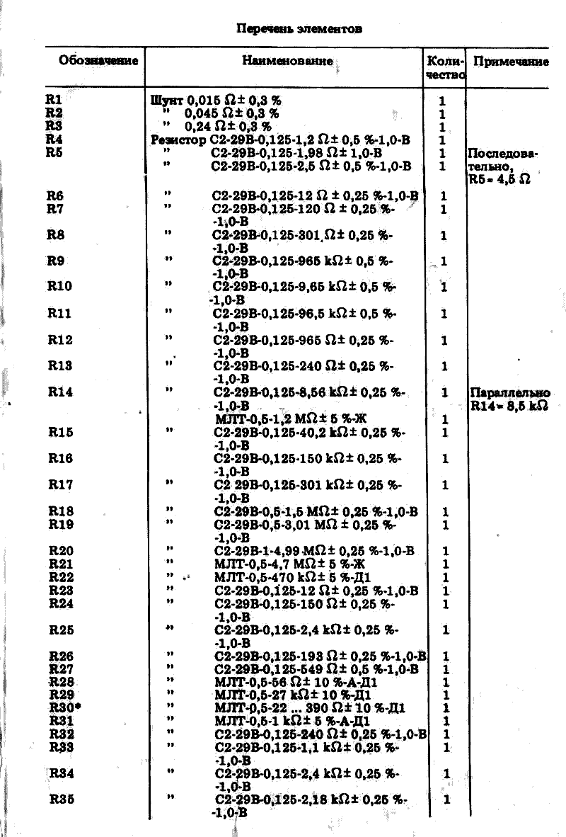

Перечень элементов
Перечень элементов стрелочный мультиметр Ц-43101
Перечень элементов Ц43101
