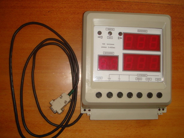

Внешний вид счетчика количества пройденных рядов вязальной машины в корпусе.

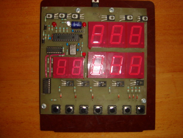

 Внешний вид счетчика количества пройденных рядов вязальной машины со снятой крышкой.
 Счетчик количества пройденных рядов вязальной машины со снятой крышкой

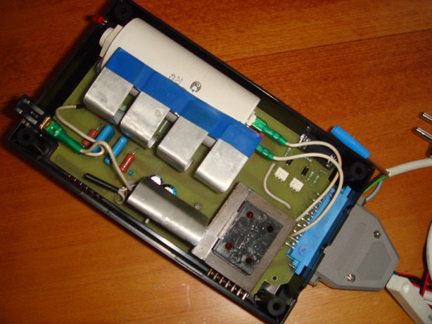

 Блок питания счетчика количества пройденных рядов вязальной машины

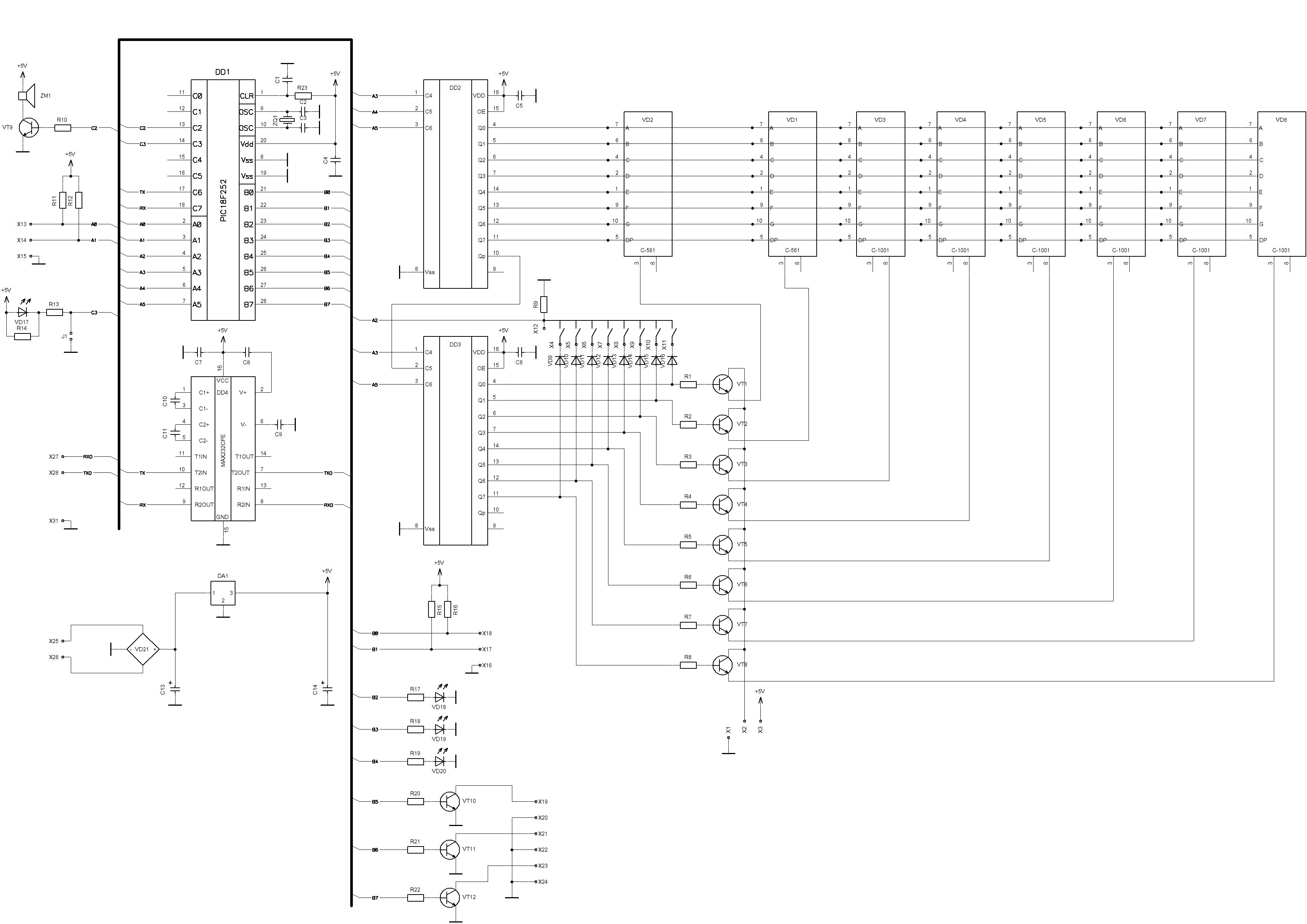

 Принципиальная схема счетчика количества пройденных рядов вязальной машины.
 принципиальная схема счетчика количества пройденных рядов вязальной машины

  • Конденсаторы С2,С3 23 пФ
  • Конденсаторы С13 1000 мкФ х 16 В, С14 100 мкФ х 16 В
  • Остальные конденсаторы 0,1 мкФ
  • Резисторы R1-R8, R17-R22, R10,R13 470 Ом
  • Остальные резисторы 4,7 кОм
  • Микросхемы DD2, DD3 CD4094 - последовательный регистр сдвига с параллельным выводом информации.
  • Все транзисторы типа КТ815Г, возможна замена на транзисторы с аналогичными характеристиками.
  • Диоды VD9-VD16 типа КД521, возможна замена на диоды с аналогичными характеристиками
Описание работы принципиальной схемы
Основу устройства составляет микроконтроллер PIC18F242. Это высоконадежный микроконтроллер. На него возложены все функции управления. Данный счетчик количества пройденных рядов вязальной машины отличается от аналогов, тем что имеется возможность настройки параметров с персонального компьютера. Для этого установлена микросхема MAX232CPE для преобразования ТТЛ логических уровней к сигналам стандарта RS232. Для расширения числа выходов микроконтроллера PIC18F242 используются микросхемы DD2, DD3 CD4094, которые осуществляют преобразование информации из последовательного кода в паралельный. Более подробно информацию о CD4094 можно найти в интернете.
Вы можете загрузить все исходные файлы данного проекта. Программа написана на языке ASM для микроконтроллеров Microchip. Проект можно обработать в распространяемой бесплатно среде MPLAB IDE.
