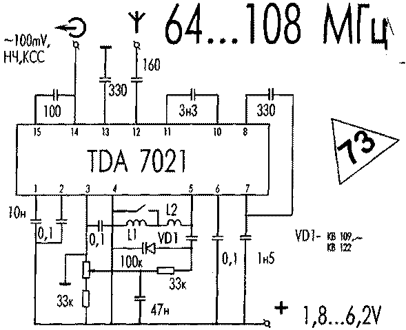

УКВ-ЧМ тюнер
 Схема УКВ-ЧМ тюнера
Рис.1

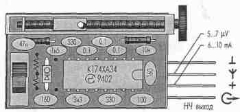

 Расположение элементов
Рис.2. Расположение элементов
L1 - 5, L2 - 7 витков, диаметр намотки 3,5 мм, провод - 0,3...0,5 мм
