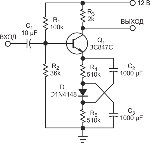

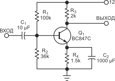

Усилитель напряжения на Рисунке 1 вносит существенно меньшие нелинейные искажения, чем обычный усилитель, изображенный на Рисунке 2.
Диод компенсирует нелинейность усилительного каскада
Рисунок 1. Добавление простого диода в эмиттер схемы
делает выходной сигнал симметричным
(осциллограмма на Рисунке 4).
Присущие n-p-n транзистору искажения компенсируются диодом D1. Коэффициент усиления напряжения усилителя с общим эмиттером зависит от крутизны транзистора. Крутизна биполярного транзистора выражается следующей формулой:
Рисунок 2. Этот усилитель вносит нелинейные
искажения (осциллограмма на Рисунке 3).
Таким образом, крутизна пропорциональна току эмиттера. Следовательно, мгновенный коэффициент усиления напряжения обычного усилителя с общим эмиттером пропорционален мгновенному значению эмиттерного тока. В результате отрицательные полуволны выходного сигнала оказываются усиленными больше, чем положительные (Рисунок 3).

Динамическое сопротивление диода D1 в схеме на Рисунке 1 обратно пропорционально мгновенному значению тока. Это динамическое сопротивление входит составной частью в цепь отрицательной обратной связи усилителя. Средний ток диода D1 равен среднему току эмиттера транзистора Q1. Однако при увеличении мгновенного тока эмиттера Q1 мгновенный ток D1 становится меньше, а мгновенное динамическое сопротивление D1 становится больше, и наоборот. Поэтому во время отрицательных полуволн выходного сигнала глубина отрицательной обратной связи увеличивается. В результате выходной сигнал усилителя становится более симметричным (Рисунок 4). Средние коллекторные токи и сопротивления нагрузки схем на Рисунках 1 и 2 одинаковы.

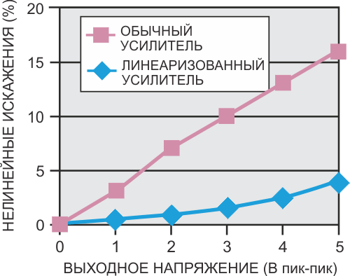

Рисунок 5. Нелинейные искажения линеаризованного усилителя уменьшаются
более чем втрое по сравнению с обычным усилителем.
На Рисунках 3 и 4 показаны результаты моделирования в PSpice. При входных синусоидальных сигналах частотой 1 кГц амплитуды выходных сигналов в обоих случаях равны 5 В пик-пик. Хорошо видно положительное влияние линеаризации усилителя на симметрию выходного сигнала. Количественные результаты моделирования приведены на Рисунке 5. Уменьшение нелинейных искажений происходит из-за подавления четных гармоник на выходе линеаризованного усилителя.

  • С такими номиналами резисторов в цепи эмиттера ток эмиттера будет всего 2 мкА. С таким током каскад работать не будет. Вероятно, автор ошибся и номиналы резисторов должны быть в 1000 раз меньше. Есть более эффективный способ снижения искажений - это отрицательная обратная связь. Выгоднее добавить ещё один каскад усиления и охватить оба каскада ООС. При той же сложности эффект снижения искажений будет многократно выше.
  • Любопытно. Надо понимать что чел пытается корректировать без внесения оос. Учитывая что ос обычно обогащает сигнал гармониками высших порядков м.б. весьма любопытно.
  • Компенсация искажений в этой схеме происходит за счёт нелинейной ООС, возникающей из-за диода в эмиттерной цепи. Так что без ООС не обошлось и в этой схеме.
