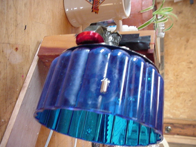

Также необходим диод (что бы не давать аккумулятору вращать мотор). Использовать передачи затруднительно - во-первых грызуну будет тяжеловато вращать колесо, тем более, он - грызун, а значит ремень будет перегрызен на следующий день, если не раньше. Наверное, это проблема всех колес невысокого качества - скрип. Причем не тихое поскрипывание! А это означает что и без того невысокий энергетический потенциал грызуна тратиться на скрип, т.е. трение. Поэтому мы немного изменили конструкцию, использовав DC мотор. Однако вырабатываемого им электричества не хватает для нашего проекта. Поэтому вы можете использовать вместо него любой шарикоподшипник.
Способ крепления показан на фотографии.
Альтернативный источник питания - грызун

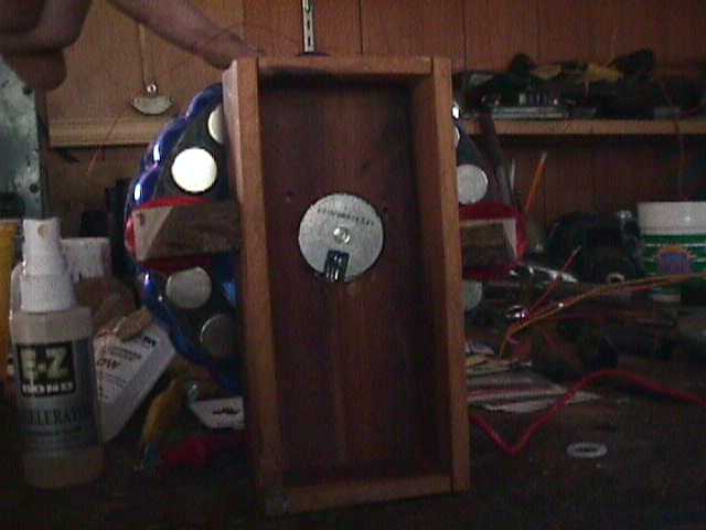

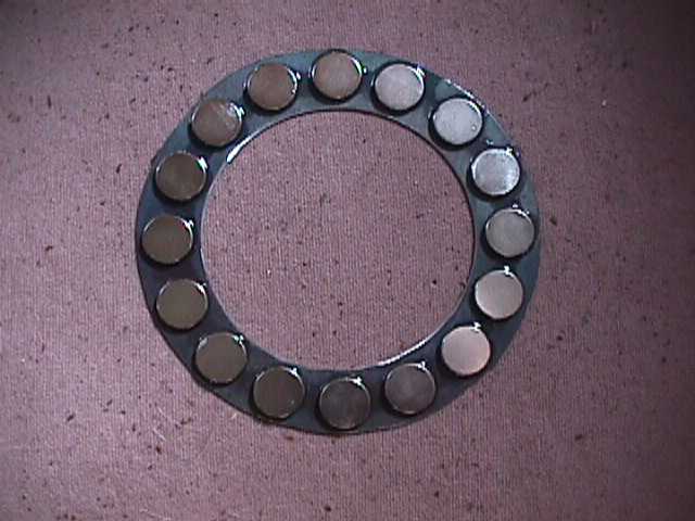

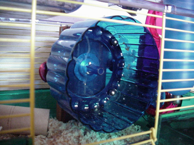

Теперь приступим к конструированию генератора на основе постоянных магнитов. Основное преимущество такой конструкции - отсутствие соприкасающихся частей. Для этого на стальной окружности закрепим постоянные магниты. Были использованы постоянные магниты N-35 Neodymium-Iron-Boron, они достаточно легкие и сильные, поэтому идеально подходят для наших целей. И еще, не забудьте что прутья клетки металлические! Не тратьте зря энергию грызуна. См. фотографии.

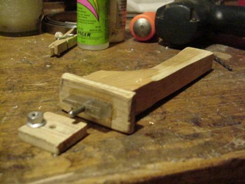

detail of how we built the winder

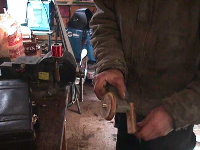

winding the first coil

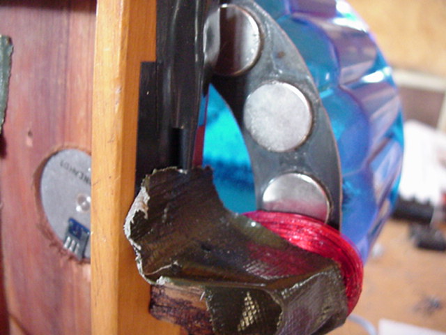

Теперь перейдем к катушкам. К сожалению, одной катушки оказалось недостаточно, поэтому пришлось использовать две. Каждая катушка - 400 витков провода #30AWG enameled magnet wire (лакированный провод). Проверяем.
К сожалению, одной катушки оказалось недостаточно, поэтому пришлось использовать две. Каждая катушка - 400 витков провода #30AWG enameled magnet wire ( лакированный провод ).

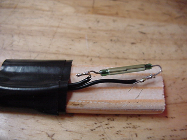

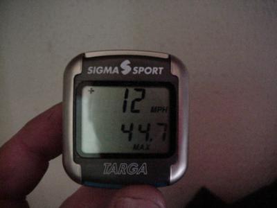

Также, можно усовершенствовать проект, использовав вело спидометр для отображения скорости вращения. Думаю, пояснять установку не надо, тем более все проиллюстрировано.
Также, можно усовершенствовать проект, использовав вело компьютер для отображения скорости вращения. Думаю, пояснять установку не надо, тем более все проиллюстрировано

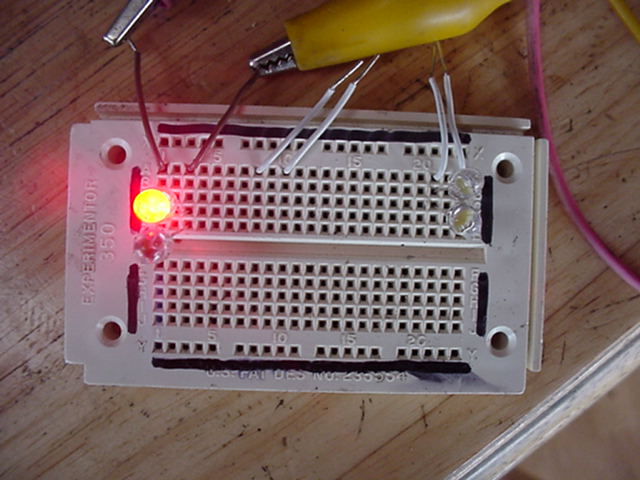

Главная цель проекта - выработка электроэнергии, далее вы самостоятельно можете совершенствовать проект, например подключив у питанию устройство включающее освещение только когда стемнеет.
