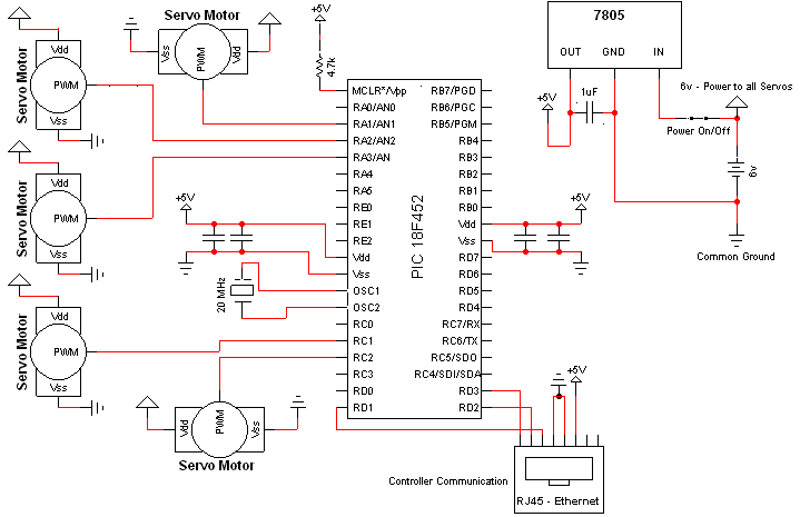

Схема аппаратной части «Деревянной Угрозы» (автоматического электронного манипулятора) очень проста. От PIC контроллера идут линии связи к каждому из сервоприводов, и к разъему RJ45. На этот разъем поступают сигналы от джойстика.
Нажмите для увеличения
Особенности схемотехники
  • Силовая цепь
    • Силовая цепь представляет собою подключенный на вход стабилизатора LM7805 аккумулятор на 9V. На выходе стабилизатора, для сглаживания пульсаций, между выходом микросхемы и массой подключен конденсатор на 1uF.
  • Подключение сервоприводов
    • Из каждого сервопривода выходит по 3 провода. Силовой, общий и управляющий провод от генератора импульсов. Силовые и общие провода подключаются напрямую к источнику 6v. Каждый из проводов генераторов подключается к отдельному выводу PIC контроллера (в соответствии со схемой).
  • Соединитель RJ45
    • Я использовал аналоговый джойстик от приставки PlaySation 1 для дистанционного управления манипулятором. Гнездовая часть разъема RJ45, в которую вставляется штекер, установленный на джойстике, смонтирована на манипуляторе.
  • Вывод 1 PIC - MCLR*/Vpp
    • К этому выводу с высоким уровнем (логическая 1; +5 V) подключается кнопка. Этот вывод является выводом сброса. При поступлении на него сигнала низкого уровня (логический 0, +0 V) контроллер перезапустится – сброс памяти. Я не включил в устройство кнопку сброса, и поэтому устройство будет работать до тех пор, пока на него подается напряжение питания.

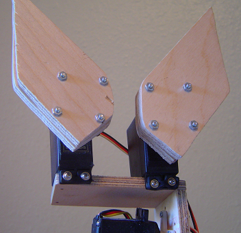

Захваты
Захваты
Захваты (выпиленные ножовкой из куска дерева, и скрепленные между собой маленькими болтами с гайками) крепятся на основании с помощью болтов. Данный способ, несмотря на свою простоту, чрезвычайно прочен. Примененные мной сервоприводы марки Hi-Tec 311 Standard обладают достаточной мощностью для ухвата большого количества предметов.

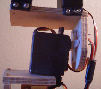

Первая площадка для крепления сервоприводов
другой привод будет располагаться сверху
Первая площадка для крепления сервоприводов, связанная с захватами, имеет форму буквы L. Всего в захватах 2 таких детали. Рычаг привода прикручен шурупами к короткой, нижней части этой детали, а другой привод будет располагаться сверху (как видно на рисунке).

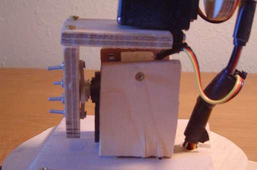

Вторая площадка для крепления сервоприводов
Последнее сочленение манипулятора так же имеет форму буквы L, и сервопривод, расположенный здесь, так же надежно закреплен на округлом основании. На фотографии его не видно, но это округлое основание прикреплено к сервоприводу, который вращает платформу и манипулятор.

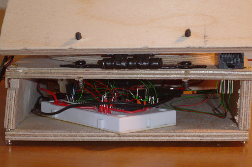

Подставка
Подставка под манипулятор
Подставка под манипулятор – это всего лишь деревянный ящик, в котором размещена электроника, управляющая манипулятором. Справа видно гнездо разъема RJ45, а слева – макетная плата с расположенными на ней элементами. Если бы я не использовал прибор для обжима проводов, то они представляли бы из себя спутанное месиво. Так как в цепях не проходят большие токи, стоит использовать этот прибор.
