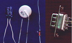

В этой статье будет описан очень простой и дешевый термометр для ПК.
Вам понадобятся:
  • Конденсатор 10 мкФ или более;
  • Диод 1N4148 или 1N4001;
  • Термистор NTC 10 кОм или схожий;
  • Разъем на 9 или 25 входов.

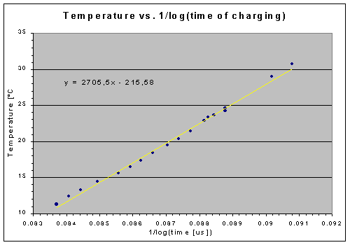

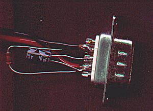

После того как вы соберете устройство собрано, необходимо его настроить. Для этого нам понадобится ртутный термометр. Измеряем температуру ртутным термометром и записываем время зарядки конденсатора (см. программу).Меняем температуру и опять повторяем тоже самое. Теперь вводим собранные данные в какую-нибудь подходящую для таких целей программу, например MS-Excel.
Получаем следующий график:
Ниже предоставлена программа. Нажимаем Calibrate для калибровки времени, после этого нажимаем Open port и выбираем порт СОМ. Нажимаем Start.
Внимание! Для отображения реальных данных надо правильно произвести процесс колибровки. «Распиновка» (значение выводов порта, для порта с 9 выводами (СОМ)): Data Terminal Ready DTR = Pin 4 Data Send Ready DSR = Pin 6 Transmit Data TXD = Pin 3
