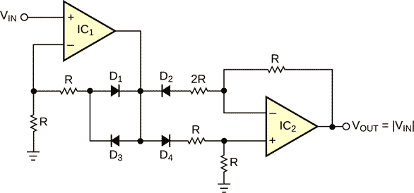

Схема на Рисунке 1 формирует абсолютную величину входного сигнала с точностью, превышающей 10 ppm в пределах всей шкалы. Схема имеет очень незначительную ошибку в области пересечения нуля. Эту схему можно использовать в качестве демодулятора, источника сигнала для логарифмических усилителей, или же просто для демонстрации удивительных возможностей обратной связи. В схеме используются два операционных усилителя (ОУ), пять одинаковых резисторов с сопротивлением R, один резистор с удвоенным сопротивлением 2R и четыре термически согласованных диода.
Точный детектор абсолютной величины входного сигнала
Рисунок 1. Эта схема двухполупериодного выпрямителя дает точное значение
абсолютной величины входного сигнала.

  • Для гарантии симметричности усиления характеристики шести резисторов должны быть максимально близкими.
  • Для минимизации ошибок при низких входных напряжениях диоды D1-D2 и D3-D4 должны иметь хорошую тепловую связь. (Лучше всего, если каждая пара будет находиться на одном кристалле).
  • Операционный усилитель должен иметь низкое напряжение смещения.

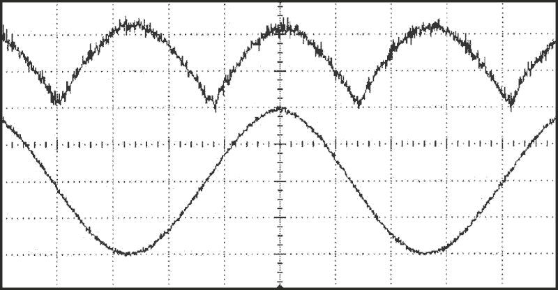

Рисунок 2. Схема на Рисунке 1 обеспечивает высокую точность абсолютного
значения даже при размахе входного сигнала всего 40 мкВ пик-пик.
В практической схеме в качестве диодов D1 … D4 можно использовать переходы база-коллектор монолитной транзисторной сборки, такой, например, как MPQ6700. Резисторы должны быть металлопленочными с сопротивлениями 10 кОм и 20 кОм и допустимыми отклонениями не хуже 1%. Для оптимизации параметров последовательно с резисторами можно включить подстроечные резисторы с сопротивлениями 100 Ом. Напряжения смещения операционных усилителей, в качестве которых в этой схеме используются микросхемы OP27, минимизированы внешними резисторами подстройки (на схеме не показаны). После подстройки смещения ОУ и подбора резисторов остаточная погрешность находится в пределах 100 мкВ пик-пик во всем диапазоне рабочих напряжений 13 В пик-пик. Рисунок 2 иллюстрирует поведение схемы при размахе входного сигнала 40 мкВ пик-пик (нижняя осциллограмма).

  • Видимо, автор забыл на схеме соединить НЕинвертирующий вход IC2 с общим проводом через сопротивление величиной R. Иначе формула для положительной полуволны не верна.
  • Прхоже Вы правы, Alexprimuss, спасибо. Ошибка исправлена.
