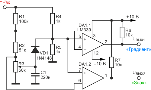

Устройство, выполненное на операционном усилителе DA1 LM339 и приведенное на Рисунке 1, сочетает в себе функции детектора полярности и градиента амплитуды входного аналогового сигнала. Резистивный делитель уровня входного сигнала R1–R5 в сочетании с конденсатором С1 представляет собой мостовую схему сравнения и, одновременно, RC-элемент задержки сигнала. На операционном усилителе DA1.1 выполнен собственно градиентный детектор, на усилителе DA1.2 – детектор полярности входного сигнала. Стандартные выходные каскады индикации или иной, например, релейной нагрузки, не показаны.

Рисунок 1. Электрическая схема детектора полярности и градиента
амплитуды аналогового сигнала.

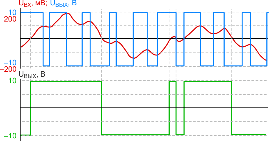

При работе градиентного детектора происходит непрерывное сравнение уровня текущего входного сигнала и уровня сигнала, задержанного во времени. Время задержки задается потенциометром R3 и емкостью конденсатора С1. При приращении уровня входного сигнала (+dU/dt) сигнал на выходе микросхемы DA1.1 имеет знак «плюс» и, при его снижении (–dU/dt), знак «минус», соответственно (Рисунок 2).
Переходные процессы на входе и выходах детектора полярности и градиента амплитуды аналогового сигнала.
Рисунок 2. Переходные процессы на входе и выходах детектора полярности и градиента
Смену полярности входного сигнала отслеживает микросхема DA1.2, изменяя полярность сигнала на своем выходе в соответствии с полярностью входного сигнала (Рисунок 2).
