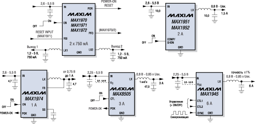

 Функциональные возможности микросхем серии PowerMind со встроенным ключом и входным напряжением до 5 В проиллюстрированы на рисунке 3.
Функциональные возможности понижающих DC/DC-преобразователей со встроенным ключом и входным напряжением до 5 В серии PowerMind
Рис. 3. Функциональные возможности понижающих DC/DC-преобразователей со встроенным ключом и входным напряжением до 5 В серии PowerMind
Все микросхемы на рисунке 1 имеют вход включения/выключения. Некоторые из них имеют выход «Power-OK» (питание в норме) для регистрации момента установления выходного напряжения. Дополнительные функциональные возможности этих микросхем приведены в таблице 1.

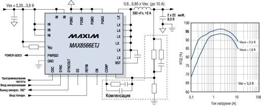

Среди рассмотренных микросхем особенно необходимо отметить MAX8566 с КПД преобразования до 96% и максимальным выходным током до 10 А при точности выходного напряжения 1%. MAX8566 позволяет запрограммировать оптимальную рабочую частоту в диапазоне от 250 кГц до 2,4 МГц, имеет мягкий запуск, встроенный мощный полевой транзистор с сопротивлением канала не более 8 мОм. Благодаря высокой частоте преобразования в выходных фильтрах можно использовать только керамические малогабаритные конденсаторы. Размеры корпуса MAX8566 5х5 мм. Схема включения и графики зависимости КПД преобразования от выходного тока для MAX8566 показаны на рисунке 4.

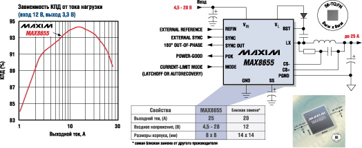

Нельзя не отметить новый понижающий DC/DC-преобразователь MAX8655 с мощным встроенным транзистором MOSFET с выходным током до 25 А в компактном корпусе TQFN 8х8 мм. Конвертер имеет широкий диапазон входных напряжений от 4,5 до 28 В, программирование рабочей частоты от 200 кГц до 1 МГц. Имеется возможность выбора режима ограничения при перегрузке - с автоматическим восстановлением или без него. Ближайшие аналоги имеют выходной ток до 25 А при размерах корпуса 14х14 мм при фиксированном входном напряжении 12 В. Схема включения и график зависимости эффективности преобразования от величины выходного тока приведены на рисунке 5.
