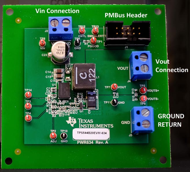

 Оценочный модуль TPS544B20
Оценочный модуль TPS544B20.
