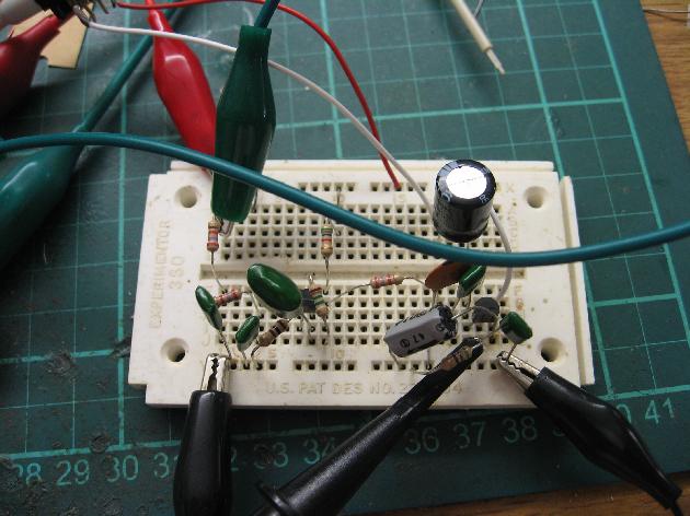

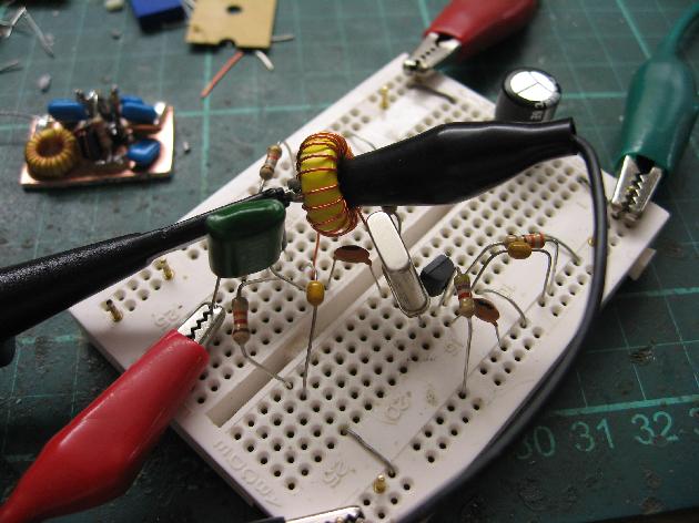

Я начал с TX (передающее устройство), потому что, во-первых, ресивер выглядел «странно», и, во-вторых, я хотел получить источник стабильного сигнала для эксперимента в дальнейшем. Даже, несмотря на то, что хорошо работала наспех составленная цепь на неприпаянной плате, все-таки нельзя относиться по-дилетантски к трехточечному емкостному генератору.
Prototype TX Breadboarded

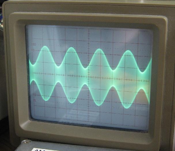

У меня не было угольного микрофона, поэтому в качестве эмиттерного повторителя я поместил другой транзистор в цепь коллектора, и электрическое смещение выполнил, таким образом, чтобы эмиттер был посередине канала. Установив мой генератор сигналов звуковой частоты с емкостной связью в основание, я получил отличную амплитудную модуляцию.
First AM Modulation Waveform

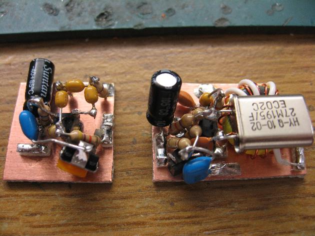

Подключившись к старому ресиверу VR-500, настроенному на 2BL, у меня появился шанс услышать звук в эфире. Послушав FT-815 и RCI-2950, я убедился, что точность воспроизведения TX была вполне удовлетворительной. Для того, чтобы создать автономное тестовое передающее устройство, я создал генератор с фазосдвигающей цепью обратной связи для подачи сигнала модулятору.
Prototype Self-Contained AM Modulated TX

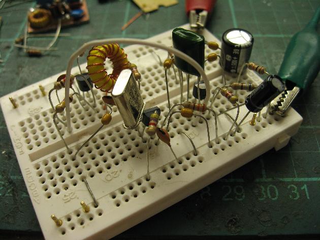

Вскоре это было переделано в более прочный вариант с двумя модулями, сам AM TX и источник сигнала генератора AF. Каждый по-своему весьма эффективный.
Permanent Boards for the Test TX

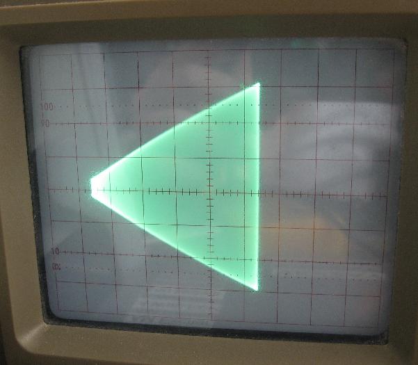

Коллекторная модуляция выглядит удивительно линейной на трапециевидной пластине для испытаний.
Trapezoid Test of the AM TX

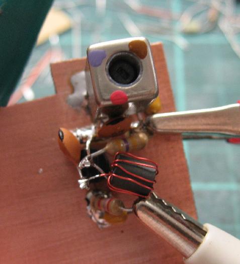

Приемник
Имея хороший тестовый сигнал, я приступил к RX (приемнику). Я полагаю, что цепь должна была быть суперрегенеративной, однако для меня она не стала производить регенерацию. Может быть, я удалил изоляцию со схемы, когда снимал напряжение с TX и кварца. Мне приходилось раньше видеть гасимую у основания схему, но как я ни старался, цепь регенерации не производила. Вместо этого я заменил цепь эмиттера на более знакомую RFC для гашения ресивера RC, и он внезапно ожил.
Prototype RX Detector
Мне очень повезло в том, что у меня в запасе оказалась катушка переменной индуктивности, когда-то купленная на eBay, перекрывающая грубый 1.56 uH, который мне нужно было резонировать с подобранным 22 pF. Я осторожно снял индукционную катушку (основание с 5 контактами, с нетронутой обмоткой ~ 1.4-1.7 uH) и намотал соединение на два оборота на резервные контакты для подключения антенны.
С преобразователем звуковой частоты АF в коллекторе, который запитывает наушник микротелефонной трубки, или пьезо-наушник на коллекторном резисторе в 10K, я получил звук той же амплитуды, которая есть у моего одиночного транзисторного радиопередатчика. Звук получается четкий, но он не очень совместим с условиями высокого уровня помех. Для улучшения цепи я смастерил двухкаскадный усилитель с незначительной фильтрацией, который подходит для управления наушниками в 32 Ом. Цепь представляет собой простой двухполюсной ФНЧ, питающий усилитель общего эмиттера, за которым следует ФНЧ Sallen-Key, выполненный как эмиттерный повторитель, который может напрямую регулировать наушники до умеренного звука.
