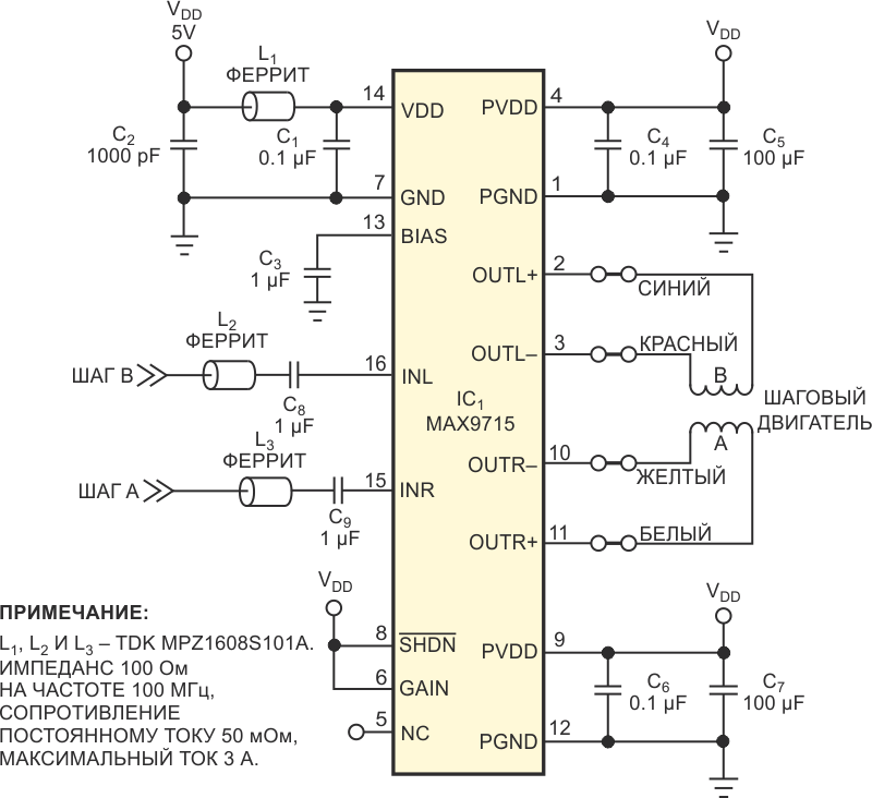

Хотя биполярные шаговые двигатели относительно дороги, для своих физических размеров они обеспечивают высокий вращающий момент. Однако для двух обмоток мотора требуется восемь управляющих транзисторов, соединенных в четыре H-моста. Каждый транзистор должен выдерживать перегрузки и короткие замыкания и быстро восстанавливать работоспособность, а драйверу, соответственно, требуются сложные схемы защиты с большим количеством пассивных компонентов.
На Рисунке 1 показана альтернативная схема драйвера двигателя, основанная на аудио усилителе класса D компании Maxim. Микросхема MAX9715 в миниатюрном корпусе для поверхностного монтажа может отдавать мощность до 2.8 Вт в типичную нагрузку 4 или 8 Ом. Каждый из двух выходов микросхемы образован H-мостами из мощных MOSFET, управляющими парами линий OUTR+, OUTR– и OUTL+, OUTL–, которые подключаются к обмоткам A и B шагового двигателя, соответственно. Каждая пара формирует дифференциальный широтно-модулированный импульсный сигнал с номинальной частотой переключения 1.22 МГц. Малый уровень помех, создаваемых схемой, исключает необходимость в выходных фильтрах.
Двухканальный аудио усилитель управляет шаговым двигателем
Рисунок 1. Одна микросхема в корпусе для поверхностного монтажа и несколько пассивных
компонентов могут управлять биполярным шаговым двигателем.
Конденсаторы C1, C3, C4 и C6 служат развязкой для входов питания и смещения, а C5 и C7 выполняют накопительные функции для мощных выходных усилителей класса D. Конденсаторы C8 и C9 ограничивают полосу пропускания усилителя до 16 Гц, а ферритовые бусины L2 и L3 ослабляют электрические помехи, наводимые на длинные кабели. П-образный фильтр C1, C2, L1 подавляет помехи на входе питания микросхемы IC1. Входные сигналы микросхемы Шаг_A и Шаг_B, управляющие, соответственно, правым и левым каналами двигателя, могут формироваться любым подходящим контроллером. Внутренние цепи защищают усилитель от коротких замыканий и перегрева в случае неисправности шагового двигателя или неправильного подключения его выводов.

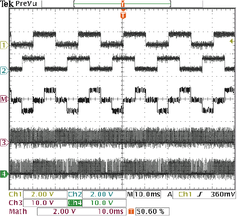

Таблица 1 иллюстрирует последовательность импульсов Шаг_A и Шаг_B, управляющих вращением типичного шагового двигателя в одном направлении путем непрерывной подачи комбинаций сигналов от 0 до 4. Шаг 4 возвращает вал двигателя в исходное положение, завершая оборот в 360°. Чтобы изменить направление вращения мотора, начинайте формировать временную диаграмму импульсов снизу таблицы и последовательно двигайтесь по ней вверх. Подав напряжение низкого логического уровня на вход /SHDN микросхемы (вывод 8), можно отключить оба канала усилителя. Формы сигналов на входах и выходах схемы представлены на Рисунке 2.
Рисунок 2. Формы сигналов в схеме на Рисунке 1: вход Шаг_A (Канал 1),
вход Шаг_B (Канал 2), выходы OUTR+ (Канал 3), OUTR– (Канал 4)
и сигнал на обмотках двигателя (OUTR+ минус OUTR–, средняя
осциллограмма), вычисленный с помощью математической
функции осциллографа.

  • Слишком лаконично. Можно было бы и подробней осветить материал с видео примером готового изделия. Долбаные теоретики...
  • [COLOR="Blue"]Однако для двух обмоток мотора требуется [COLOR="Red"]восемь[/COLOR] управляющих транзисторов, соединенных в [COLOR="Red"]четыре[/COLOR] H-моста.[/COLOR] ??? Как-это-как-это-как-это? Микросхемка хорошая, т.к. содержит в своём составе все элементы, перечисленные в начале статьи. В чём преимущество такого построения УМ для шаговика? - вопрос спорный.
