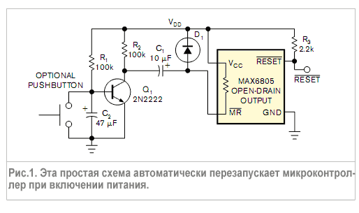

Добавив транзистор, несколько конденсаторов, диодов и резисторов, вы можете преобразовать чисто ручной сброс в автоматический сброс с изменяемой длительностью для сброса микросхемы.
В большинстве приложений, вывод /MR (ручной сброс) часто подключается к кнопке для формирования сигнала ручного сброса для управляющей микросхемы. Впоследствии, по истечении заданного времени активного состояния, он переходит в высокое состояние для сигнала сброса с активным низким уровнем. Ручной сброс это хорошая функция для большинства приложений, в то же время, для выполнения сброса требуется вмешательство человека. В некоторых случаях ручной сброс становится неудобным, так как необходимо производить его каждый раз при подаче питания на прибор.
Микросхема реализует задержанный сброс микроконтроллера
Более того, приложения со встроенным микропроцессором могут требовать удержания выхода сброса в высоком состоянии – соответственно неактивном – в течение заданного периода времени до того, как вы сможете использовать сброс или перевести его в низкое состояние. Схема, приведенная на рис.1, работает при подаче напряжения, при этом нет необходимости нажимать кнопку сброса после подачи питания, так как сигнал сброса формируется автоматически через заданный промежуток времени.
В схеме используется микросхема управления сбросом с входом /MR и выходом с активным низким состоянием /RESET. Обычно, вход /MR имеет встроенный, подтягивающий к высокому уровню резистор номиналом от 20 до 50 кОм. При подаче питания встроенный резистор входа /MR заряжает конденсатор C1 до максимального значения VDD на положительном электроде. Для срабатывания входа /MR микросхемы управления сбросом, на ее вход надо подать активный низкий, «земляной» сигнал, для чего транзистор Q1 должен открыться. Время включенного состояния зависит от постоянной времени RC цепочки состоящей из R1 и C2. Эти два компонента определяют, когда Q1 включится и определяют тем самым возможность регулирования времени удержания выхода /RESET в высоком состоянии.
Для увеличения этого времени, необходимо просто увеличить постоянную времени RC цепочки R1 и C2. Микросхема управления сбросом выставляет сигнал /RESET , только когда напряжение на выводе /MR превышает установленный порог срабатывания, и внутренний период сброса микросхемы истек. Этот период тайм-аута фильтрует все короткие импульсные помехи по входу. Так как Q1 включен, отрицательный вывод C1 оказывается заземленным. Так как положительный электрод C1 не может мгновенно изменить свою полярность, он имеет низкий потенциал и медленно начинает заряжаться вновь через встроенный резистор вывода /MR. Когда напряжение на нем достигнет порогового напряжения микросхемы сброса, он восстановит сигнал сброса снова, как только истечет период тайм-аута микросхемы. Выбор C1 не критичен. В то же время его номинал должен быть достаточно большим, например от 0.1 до 10 мкФ, чтобы постоянная времени RC для C1 и внутреннего подтягивающего резистора достаточно большая. Эти номиналы гарантируют, что C1 удержит низкий уровень напряжения на /MR в течение как минимум 1 мкс.
Транзистор остается включенным после C2 зарядится до напряжения смещения транзистора Q1. При следующем включении питания или когда вручную сбрасывается схема нажатием кнопки, транзистор разрядит C2. Как только это произойдет, Q1 выключится. Резистор R1 зарядит отрицательный электрод C1 до напряжения питания, VDD. Так как положительный электрод конденсатора C1 не может измениться мгновенно, он будет заряжен до напряжения 2VDD. Поэтому ограничительный диод, D1, ограничивает напряжение на C1 до величины VDD плюс прямое падение напряжения на диоде. Цикл повторяется, как только C2 зарядится снова и включит транзистор Q1.
