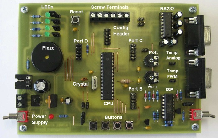

Это многосторонняя отладочная плата для микроконтроллеров AVR ATmega48/88/168. Она отлично подходит для отладки программ, т.к. имеет огромное количество встроенных периферийных элементов. Микроконтроллеры ATmega48/88/168 имеют много полезных свойств: I/O, Таймеры , PWM генераторы, ADC, RS232, TWI, SPI, Аналоговый компаратор, Осциллятор, EEPROM. К тому же, они очень просты в использовании. Именно поэтому, автор решил разработать отладочную плату для них.
Отладочная плата для ATmega48/88/168
ATmega AVR микроконтроллер DIP28 Отладочная плата разработана для ATmega48 (4КБ памяти), АTmega88 (8КБ), ATmega168 (16КБ).
Новые модели ATmega48P/88P/168P или ATmega328P (32КБ) тоже поддерживаются. Внешний кварц Х1 устанавливается в гнездо, поэтому заменить его не составит труда. Также предусмотрена возможность использования внутреннего осциллятора, в таком случае можно будет использовать выводы PB6 и PB7, предназначенные для внешнего кварца. Сброс микроконтроллера - кнопка S1.
Порты
Если периферийные устройства на плате не используются - можно подключить собственное устройство (напр. ЖК-дисплей), для этого на плате предусмотрены отдельные 10-выводные штырьки.
Порты Если периферийные устройства на плате не используются - можно подключить собственное устройство (напр. ЖК-дисплей), для этого на плате предусмотрены отдельные 10-выводные штырьки.

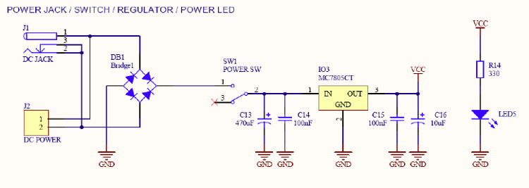

5 В питание
Может быть использовано как переменное, так и постоянное питание. Источник питания может быть подключен к 2.5мм разъему или спец. разъему (см. Screw Terminals). Питание включается/выключается переключателем SW1. Напряжение стабилизирует IO 7805. При включенном питании горит красный светодиод.
5 В питание Может быть использовано как переменное, так и постоянное питание.

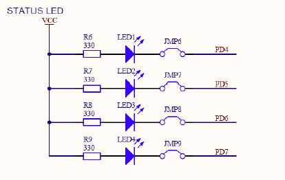

4 светодиода
Четыре зеленых светодиода подключены к порту D.
4 светодиода Четыре зеленых светодиода подключены к порту D.

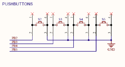

4 кнопки
Четыре кнопки подключены к порты В.
4 кнопки Четыре кнопки подключены к порты В.

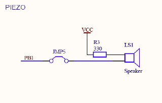

Пьезо динамик подключается к выводу PB1 через JMP5.

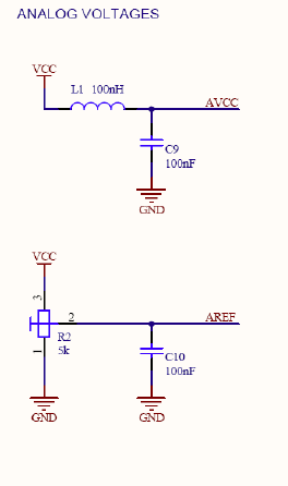

ADC Микроконтроллер имеет встроенный 10-битный аналого-цифровой преобразователь.
ADC Микроконтроллер имеет встроенный 10 битный аналого-цифровой преобразователь.

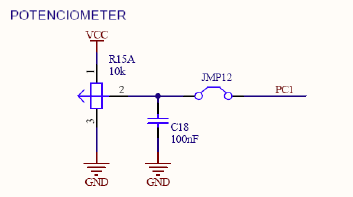

Потенциометр
Потенциометр

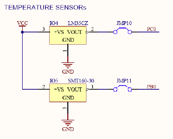

Сенсоры температуры
К микроконтроллеры можно подключать сенсоры с двух типов: с аналоговым или PWM выходом. Аналоговый - к PC0 (ADC0) через JMP10. PWM к PB0 через JMP11.
Сенсоры температуры К микроконтроллеры можно подключать сенсоры с двух типов: с аналоговым или PWM выходом. Аналоговый - к PC0 (ADC0) через JMP10. PWM к PB0 через JMP11.

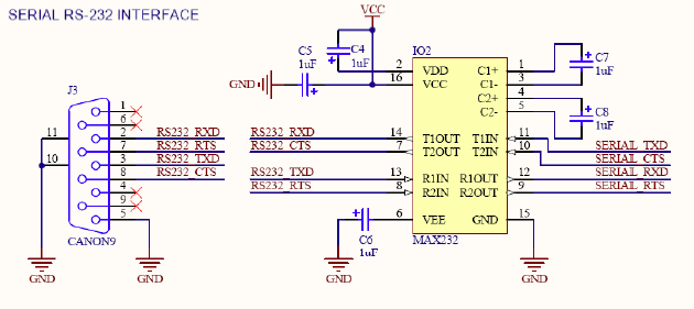

RS232
Использован последовательный интерфейс ( ИС - MAX232 ).
RS232 Использован последовательный интерфейс ( ИС - MAX232 ).

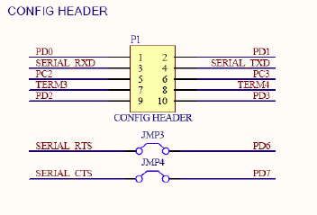

Конфигурация I/O выводов микроконтроллера
Вы сможете переключать соединения между RS232 и I/O выводами микроконтроллера.
Конфигурация I/O выводов микроконтроллера Вы сможете переключать соединения между RS232 и I/O выводами микроконтроллера.

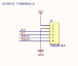

Крепежный терминал
Крепежный терминал позволит вам легко подключать внешние устройства (напр. вольтметр) к микроконтроллеру.
Крепежный терминал Крепежный терминал позволит вам легко подключать внешние устройства (напр. вольтметр) к микроконтроллеру.

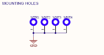

Крепежные отверстия
На печатной плате есть крепежные отверстия диаметром 3.2 mm.

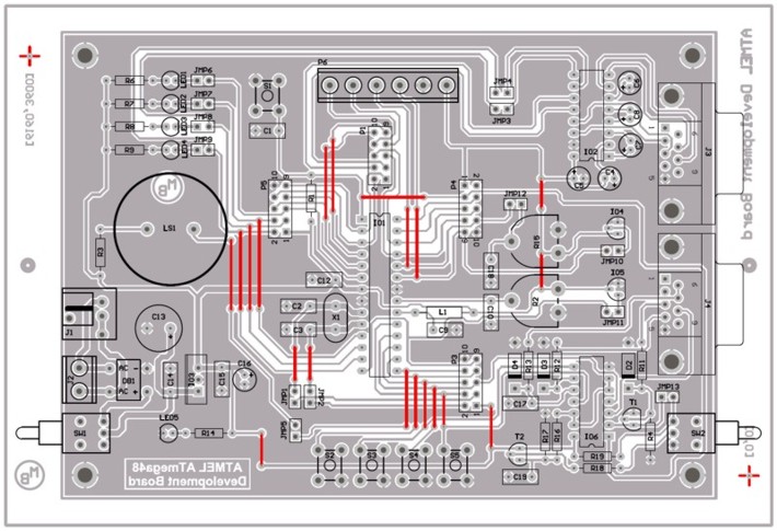

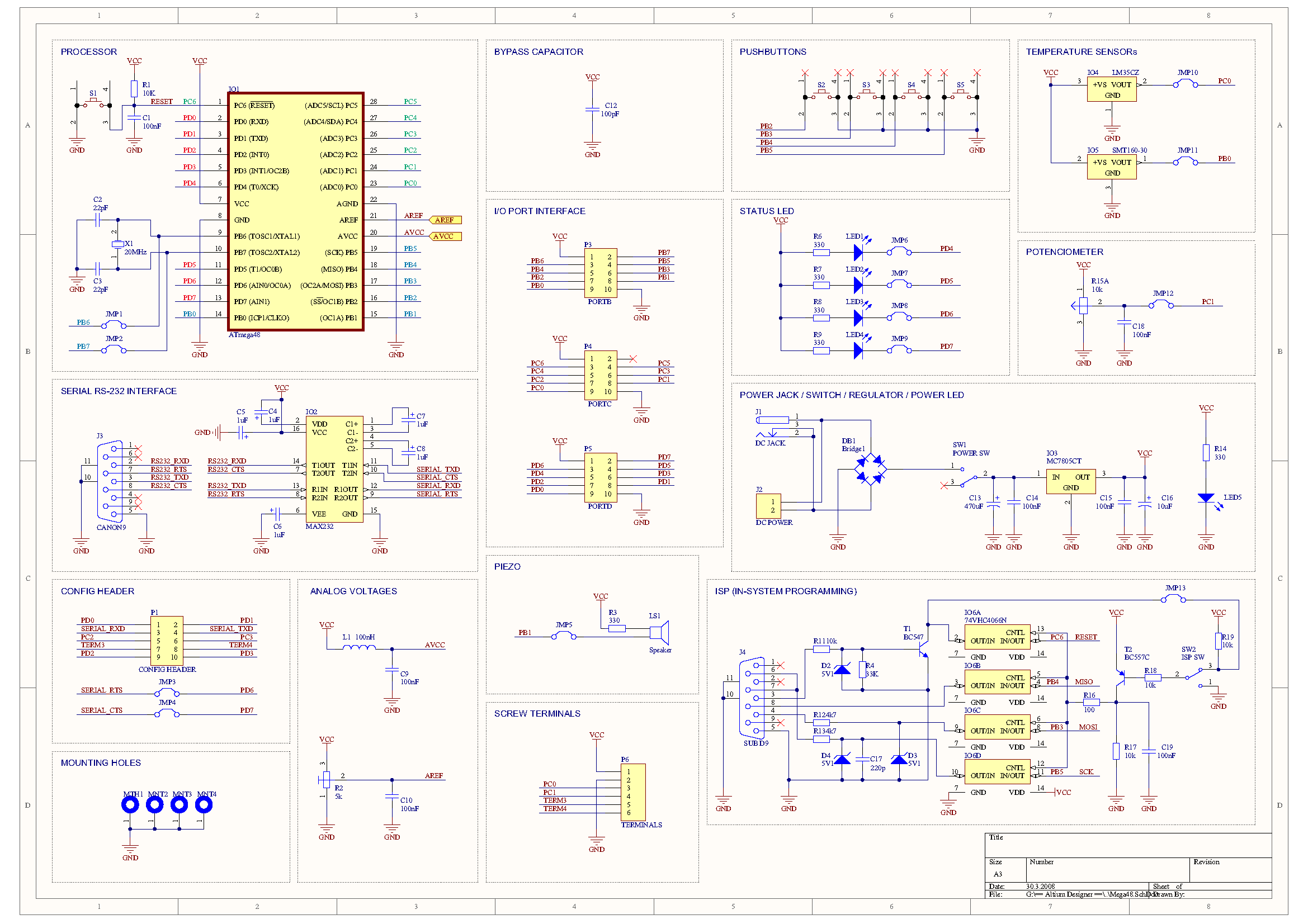

Полная схема в формате png

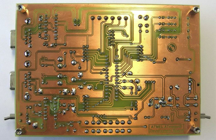

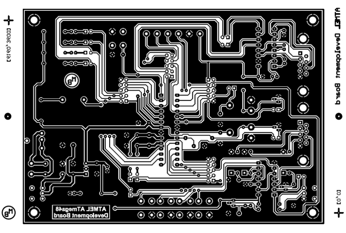

Печатная плата
Печатная плата
Скачать печатную плату в формате PDF или в формате EPS
