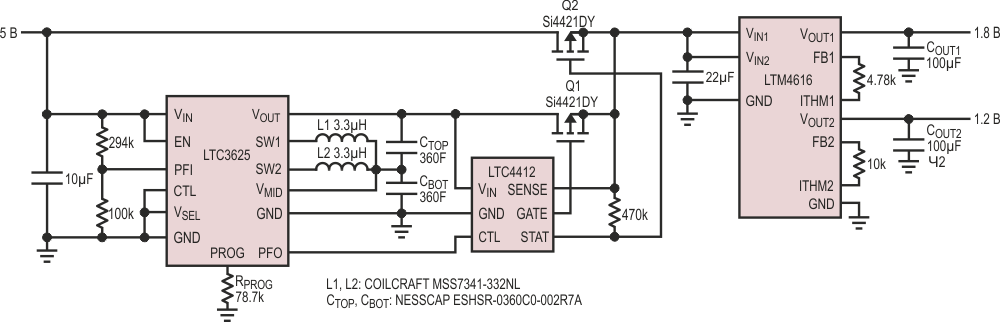

Системы резервных массивов независимых дисков, или RAID, по своей природе предназначены для сохранения данных в случае неблагоприятных обстоятельств. Одним из примеров может служить сбой питания, угрожающий данным, которые временно хранятся в энергозависимой памяти. Для защиты этих данных во многих системах устанавливают резервные батареи, способные непродолжительное время обеспечивать количество ватт в секунду, достаточное для того, чтобы записать важную информацию в энергонезависимую память. Однако развитие технологии флеш-памяти, плотность которой стала приближаться к DRAM, а также технологические усовершенствования ионисторов, увеличившие емкость на единицу объема и снизившие значения ESR, сделали возможным в таких системах заменить аккумуляторы более долговечными, качественными и «зелеными» ионисторами. На Рисунке 1 изображена схема резервного питания с накопителем энергии на ионисторах, использующая микросхему управления зарядкой ионисторов LTC3625 и коммутатор питания на основе контроллера LTC4412, а также микромодуль двухканального DC/DC преобразователя LTM4616.
Ионисторы защищают от потери данных в системах RAID
Рисунок 1. Система накопления энергии на основе ионистора для резервирования данных.
LTC3625 – это высокоэффективное устройство зарядки ионисторов, идеальное для резервных RAID приложений. Микросхема выпускается в 12-выводном корпусе DFN с размерами 3 мм × 4 мм × 0.75 мм и требует небольшого количества внешних компонентов. Средний зарядный ток, отдаваемый микросхемой, программируется до максимальной величины 1 А, а напряжения двух последовательно включенных ионисторов автоматически балансируются. В состоянии пониженного расхода энергии ток, потребляемый микросхемой, составляет менее 1 мкА.

Пусть для перезаписи данных в флеш-память требуется 45 секунд, входная мощность DC/DC преобразователя равна 20 Вт, а напряжение VUV для DC/DC преобразователя равно 2.7 В. Необходимое время tRECH равно десяти минутам. Напряжение полностью заряженной батареи установлено равным 4.8 В – хороший компромисс между необходимостью увеличения срока службы ионисторов и максимально возможного использования их емкости. Расчетные значения слагаемых сопротивления RT равны: RDIST = 10 мОм, ESR = 20 мОм и RDS(ON) = 10 мОм.
Вычисленные результирующие величины сопротивлений RT(MAX) = 36 мОм и RT = 40 мОм достаточно близки для этого этапа конструирования. Расчетное значение VC(UV) равно 3 В. Емкость CMIN равна 128 Ф. Ионисторы 360 Ф к концу срока службы будут иметь емкость 126 Ф и ESR, равное 6.4 мОм. Переключатель питания состоит из микросхемы LTC4412 и двух P-канальных MOSFET. Сопротивление открытого канала RDS(ON) при напряжении затвора 2.5 В не превышает 10.75 мОм. Равное 26.15 мОм сопротивление RT с хорошим запасом согласуется с требуемой величиной RT(MAX). Расчетное сопротивление RPROG составляет 79.3 кОм. Ближайшее значение из стандартного ряда однопроцентных сопротивлений равно 78.7 кОм. Указанная в справочных материалах индуктивность дросселей равна 3.3 мкГн как для понижающего, так и для повышающего канала.
LTC3625 содержит компаратор для контроля входного напряжения. Делитель напряжения, подключенный к входу этого компаратора (вывод PFI), устанавливает минимальный порог допустимого напряжения питания равным 4.75 В.

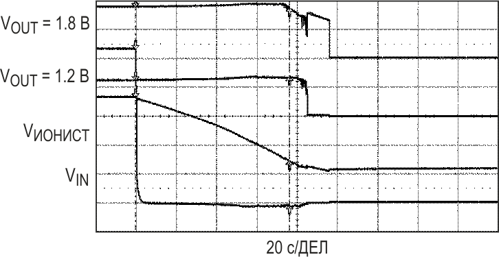

Рисунок 2. Время резервного копирования при
поддержке нагрузки 20 Вт.

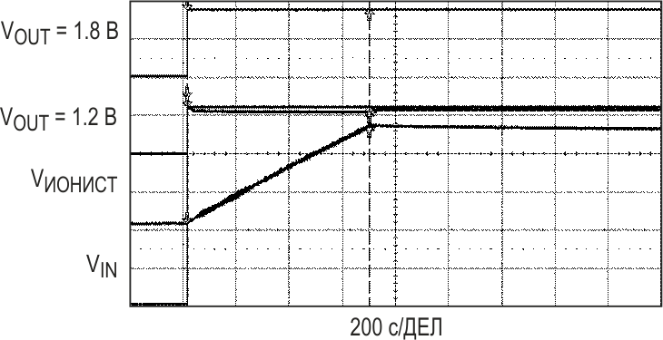

На Рисунке 2 показано реальное время резервирования для системы с нагрузкой, потребляющей 20 Вт. Необходимое время резервирования равно 45 с, в то время как эта система обеспечивает 76.6 с. Разница обусловлена тем, что сопротивление RT оказалось ниже расчетного, как и реальное значение VUV – 2.44 В. Из Рисунка 3 видно, что реальное время перезарядки равно 685 с, а не 600 с, которые использовались в расчетах. Выигрыш обусловлен более низким напряжением VUV.
Рисунок 3. Время восстановления заряда после
резервирования.
