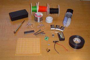

Целью данного проекта является сборка устройства, которое смогло бы измерить перегрузки, которые вы испытываете в своем автомобиле. К тому же оно должно удобно устанавливаться у лобового стекла автомобиля. Устройство имеет трехсимвольный 7-сегментный светодиодный дисплей, отображающий перегрузки в режиме реального времени с точностью до десятых. Список необходимых деталей:
  • Стабилизатор напряжения LM7805 5 В
  • Микроконтроллер PIC 18F452 Является «мозгом» всего устройства
  • Акселерометр ADXL320 Основной сенсор - измеряет ускорение и выдает аналоговое значение эквивалентное ускорению.
  • 7-сегментный светодиодный индикатор Необходим для отображения текущего значения перегрузки. Управляется микроконтроллером. Требуется 3 шт.
  • Кварцевый резонатор 20 МГц Может быть заменен на кварцы частотой в 4 МГц и 8 МГц без каких-либо последствий.
  • Элемент питания типоразмера «Крона» 9 В
  • Пластиковый корпус для проекта
  • Все необходимое оборудование для пайки
  • Макетная плата
  • SPST переключатель
SPST переключатель

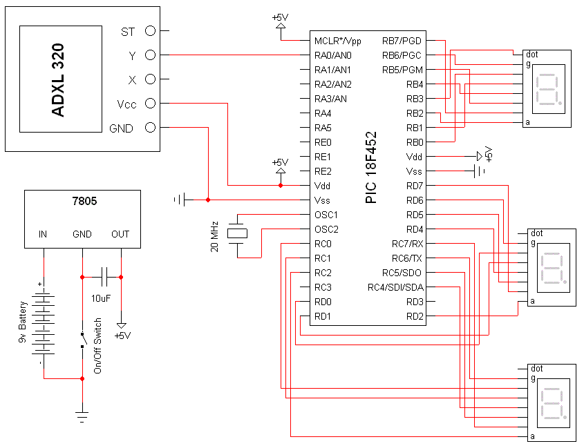

Теперь перейдем к схеме. Схему можно разделить на три главные части : схема сенсора, в которой сенсор подключается к аналого-цифровому преобразователю микроконтроллера; схема питания, включающая в себя переключатель, стабилизатор напряжения и элемент питания; схема подключения 7-сегментных индикаторов к микроконтроллеру.
Характеристики каждой части схемы:
  • Схема питания Схему питания представляет собой соединенный с стабилизатором 9 В элемент, что гарантирует стабильной напряжение в 5 В и конденсатор емкость в 10 мкФ между землей и плюсом питания.
  • Схема сенсора Подключается сенсор крайне просто - соединяем аналоговый вывод микроконтроллера AN с выводом Y-axis сенсора. Остальные выводы сенсора не используются, естественно за исключением Vcc и Gnd.
  • 7-сегментные светодиодные индикаторы Возможно, соединение индикатора с микроконтроллером может показаться несколько хаотичным. Причина такого соединения крайне проста - вначале писалась программа для микроконтроллера, а лишь потом разводилась схема. Попробую описать теорию работы акселерометра вкратце - акселерометр измеряет ускорение, учитывая гравитационную силу земли, поэтому его также можно использовать для измерения наклона (см. видео).

Шаг 1 - Достаем все необходимые детали.

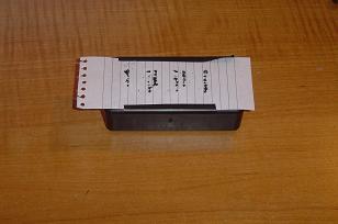

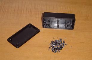

Шаг 2 - Подготавливаем корпус.

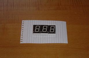

Шаг 3 - Отмечаем расположение выводов индикаторов на бумаге.
Шаг 4 - Просверливаем отверстия для выводов индикаторов.

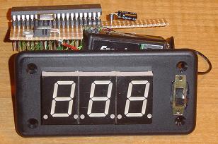

Шаг 5 - Приклеиваем индикаторы к корпусу.
Шаг 6 - Просверливаем отверстие для выключателя и закрепляем его с помощью эпоксидной смолы.

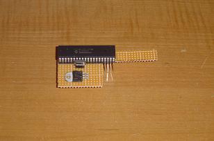

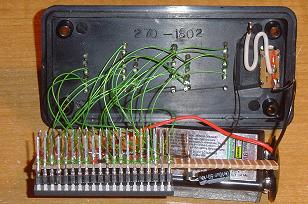

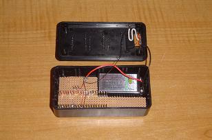

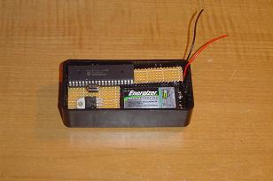

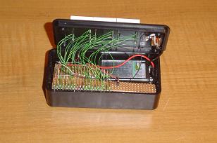

Шаг 7-8 - Вырезаем нужную «фигуру» из макетной платы и помещаем ее в корпус. Устанавливаем элемент питания (это объясняет L-образную форму макетной платы).

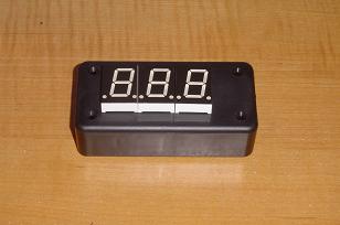

Шаг 9 - Собираем все вместе.
Шаг 10 - Подключаем индикаторы к микроконтроллеру.
Шаг 11 - Так все должно выглядеть на данном шаге.

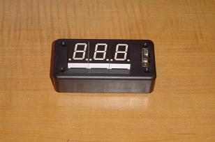

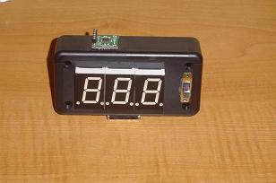

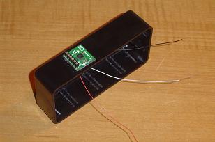

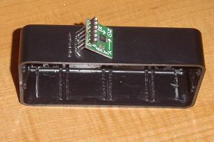

Шаг 12 - Просверливаем отверстия для акселерометра.
Шаг 13 - Приклеиваем акселерометр к корпусу.
Шаг 14 - Соединяем акселерометр с микроконтроллером.
Шаг 15 - «Наводим лоск» с помощью изоляционной ленты.

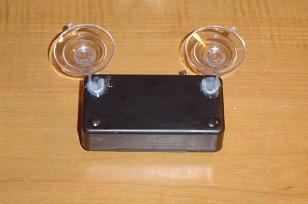

Шаг 16 - Прикрепляем присоски к корпусу.
