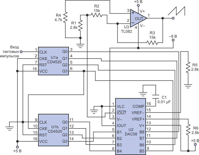

Не всегда легко создать генератор пилообразных сигналов, частота колебаний которого могла бы перестраиваться без манипуляций с конденсаторами и индуктивностями. Существует множество схем источников пилообразных сигналов, но когда дело доходит до управления временем нарастания, многие из них оказываются негибкими и неудобными. Однако частоту цифрового генератора пилообразных сигналов на Рисунке 1 можно перестраивать в диапазоне от менее чем 1 Гц до примерно 30 кГц, просто изменяя частоту входных импульсов от 100 Гц до 6 МГц. Измеренная пиковая величина выходного напряжения составила 5 В, однако его размах также можно регулировать, меняя сопротивления резисторов R1 и R6. Убедитесь, что отрицательное напряжение питания 8-разрядного быстродействующего умножающего ЦАП DAC08 (вывод V–) ниже –8.5 В. Если это не так, размах сигнала на выходе будет меньше, чем 0…5 В.
Входные импульсы управляют частотой цифрового генератора пилообразных сигналов
Рисунок 1. Чтобы сигнал на выходе изменялся между 0 В и 5 В, отрицательное
напряжения питания DAC08 должно быть не выше –8.5 В.
Устанавливая вход сброса RST двоичного счетчика CD4520, схему можно изменить так, чтобы рост пилообразного напряжения начинался от нуля и заканчивался любым заданным напряжением. Это может быть полезным в схемах генераторов, управляемых напряжением, где время нарастания и входное напряжение имеют решающее значение для характеристик захвата петли ФАПЧ.
