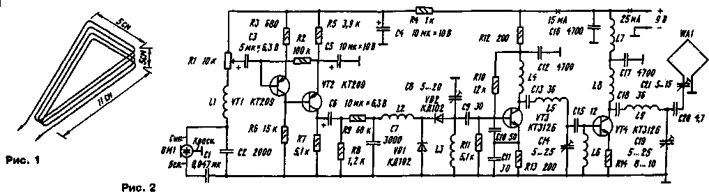

В маломощных передатчиках радиомикрофонов, работающих в диапазонах 65...73 МГц, в качестве антенны радиолюбители чаще всего используют обычный кусок провода (см., например, статью И. Севастьянова "Радиомикрофон" в "Радио", 1992, № 10, с. 44, 45). Однако, как показала практика, при эксплуатации подобных устройств в УКВ диапазоне наблюдается небольшое изменение частоты передатчика при уменьшении или увеличении расстояния между телом человека и свободно свисающим проводом-антенной. Можно было бы порекомендовать применить штыревую антенну. Но пользоваться радиомикрофоном с такой антенной крайне неудобно, поскольку длина штыря должна быть соизмерима с четвертью длины волны и для УКВ диапазона составлять около 110 см.
Предлагаю радиолюбителям опробованную мною антенну в виде спирали из провода диаметром 1 мм (рис. 1). Спираль может быть любой формы, важно только, чтобы общая длина провода со-ставляла 85...100 см. Такую антенну я использовал в радиомикрофоне, схема которого приведена на рис. 2. Низкочастотный сигнал микрофона ВМ1 усиливается усилителем-модулятором на транзисторах VT1, VT2 и поступает на контур задающего генератора на транзисторе VT3, частота контура изменяется под-строечным конденсатором С8. С выхода задающего генератора промодулирован-ный сигнал подается на усилитель мощности на транзисторе VT4 и далее попадает на антенну передатчика WA1.
Нажмите для увеличения
Задающий генератор рекомендую собрать на одной плате с усилителем мощности, причем первый желательно поместить в металлический экран, второй же экранировать необязательно. На плате следует жестко закрепить контурную катушку L1, поскольку ее перемещение при тряске радиомикрофона влияет на стабильность частоты задающего генератора.
При монтаже радиомикрофона использованы постоянные резисторы МЛТ-0,125, переменный резистор R1 - СПЗ, конденсаторы - любые малогабаритные. Катушки L3, L4, L5, L8, L9 бескаркасные и намотаны проводом ПЭЛ 0,8. Катушка 13 содержит 7, L4,18 - 4, L5,19 - 9 витков. Внутренний диаметр катушек-10 мм. Катушки L4 и L8 намотаны виток к витку, зазор между витками катушек L3, L5, L9 - около 1 мм. Дроссели L1, L2, L6, L7 намотаны виток к витку на спичках и содержат 45-55 витков провода ПЭЛ 0,1. В радиомикрофоне применен электретный микрофон МЭК-3 от отечественного переносного магнитофона. Цвета подходящих к нему проводов указаны на схеме.
Для настройки радиомикрофона потребуется простейший авометр (например Ц-20) и индикатор поля (рис. 3). Стрелочный индикатор использован от переносного магнитофона. Катушка L1 индикатора поля содержит 6 витков провода ПЭЛ 0,8 с отводом от середины, намотка с шагом 1 мм. В качестве его антенны использован кусок изолированного провода длиной 10...15 см.
