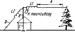

Эту антенну можно использовать в тех случаях, когда не хватает места для установки полноразмерного диполя на диапазон 160 метров. Следует заметить, что, используя расчетные соотношения, приведенные в этой статье, аналогичные укороченные антенны можно изготовить и на другие любительские диапазоны.
Антенна представляет собой (см. рисунок) излучатель длиной А с удлиняющей катушкой L1. Эта катушка "удлиняет" излучатель до электрической длины L/4, а в качестве "земли" используют мачту В и заземленную арматуру С здания. Для повышения эффективности антенны, если есть возможность, хорошо бы установить укороченный противовес D с удлиняющей катушкой L2. Лучше, если противовесов будет несколько.
Расчет антенны производят в такой последовательности. Определив длину излучателя А (метры), выбирают резонансную частоту антенны f (мегагерцы) и диаметр d (метры) провода, из которого будет изготовлен излучатель. В приведенном далее примере расчета будут использованы следующие значения этих параметров: А=29 м, f=1,86 МГц, d=0,0015м(1,5мм).

Для нашего примера - L=161,3 м, ф=64,7" и S=19333. Затем находят характеристическое сопротивление Z (омы) проводника антенны и соответствующее ему реактивное сопротивление антенны Хc в точке подключения катушки индуктивности L1 к полотну излучателя:
Для нашего примера - Z=600,6 Ом и Хс=283,8 Ом. Заметим, что реактивное сопротивление укороченного излучателя - емкостное. Поэтому для настройки антенны в резонанс используется катушка индуктивности L1. Ее реактивное сопротивление Хl должно быть численно равно реактивному сопротивлению антенны Хс. Индуктивность катушки L (микрогенри) рассчитывают по формуле
Для нашего примера - L=24,3 мкГн. Оплетку питающего кабеля подключают к левому (по рисунку) концу катушки L1, а его центральный проводник - к отводу от этой катушки. Точка подключения (n1 витков, считая от левого конца катушки) зависит от волнового сопротивления питающего кабеля R, индуктивного сопротивления удлиняющей катушки и числа ее витков n. Они связаны таким соотношением:
Если, к примеру, удлиняющая катушка L1 имеет 28 витков, а волновое сопротивление кабеля 50 Ом, то его центральный проводник надо подключать примерно к 12-му витку. Точнее точку подключения определяют экспериментально - по минимуму КСВ в питающем фидере.
