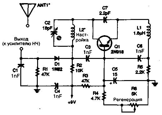

Puc.1
Для того чтобы приведенная на рис.1 схема успешно работала, следует использовать качественные компоненты и тщательно производить, сборку. Два витка катушки настройки L2 могут быть намотаны проводом диаметром 0,64 мм на сверле диаметром 4 мм. Подводящие провода должны иметь минимальную длину и быть аккуратно проложены, особенно к транзисторам. Длина проводников не должна превышать 4 мм. Отвод низкочастотного сигнала можно сделать от катушки индуктивности контура настройки через электролитический конденсатор емкостью 5 мкф (или около того), но цепь, включающая диод 1N82, должна обеспечивать минимальные потери сигнала. ВЧ сигнал от ввода ANT1 (антенна имеет длину приблизительно 45,7 мм) через конденсатор небольшой емкости (1 пФ или менее) поступает на эмиттер 2N918. Могут использоваться другие ВЧ транзисторы, но тогда потребуется изменить значения резисторов в цепи регенерации. Выходной сигнал схемы должен поступить на усилитель низкой частоты.
