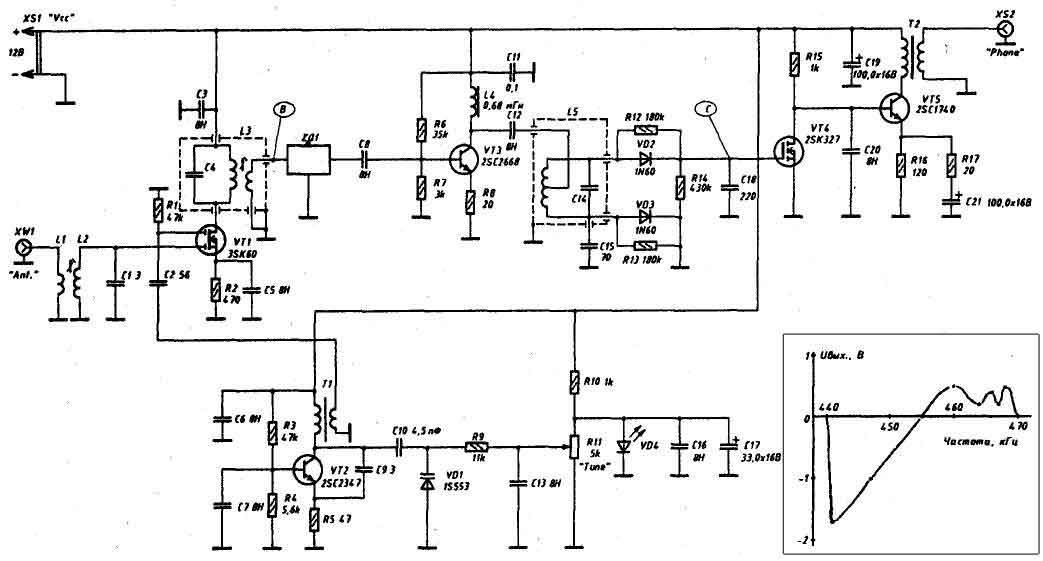

Простой обзорный приемник на 5 транзисторах предназначен для наблюдения за работой ЧМ любительских радиостанций на 2-метровом диапазоне. Его схема изображена на рис.1, где L1L2C1 - диапазонный преселектор; VT1 (3SK60) - смеситель; L3, L5 и ZQ1 - стандартные контуры и пьезофильтр на 455 кГц; VT3 (2SC2668) - УПЧ с усилением около 40 дБ; L5C14C15VD2VD3 - частотный детектор (его АЧХ показана на рисунке); VT4 (2SK327) и VT5 (2SC1740) - УНЧ с выходной мощностью около 50 мВт; VT2 (2SC2347) и T1C9C10VD1R11 - гетеродин с перестройкой в пределах 144,295...145,145 МГц.
Cxema
Полевой транзистор 3SK60 (VT1) с рассеиваемой мощностью 330 мВт, Кш=2 дБ на 100 МГц и Кус=24 дБ на 200 МГц можно заменить на любой полевой тетрод, применяемый в смесителях телевизионных селекторов каналов. Вместо 2SC2347 (VT2) подойдет любой отечественный кремниевый эпитаксиальный биполярный транзистор с Ррас=250 мВт и frp=650 МГц. 2SG2668 (VT3) обеспечивает Кu более 40 дБ при frp=1 ГГц. Вместо 2SK327 (VT4) подойдет любой транзистор с изолированным затвором. 2SC1740 (VT5) можно заменить биполярным транзистором с Ррас=300 мВт, К=120...180 и frp=180 МГц. 1S553 (VD1) можно заменить варикапами из гетеродинов ЧМ приемников на 80 МГц. VD4 - любой светодиод.
L1 -1 виток, L2 - 3 витка на каркасе диаметром 4 мм. Т1 - на торе Т50-10, первичная обмотка - 5 витков, вторичная - 1 виток эмалированного провода диаметром 0,3...0,5 мм. Т2 - марки ST-47 или любой согласующий НЧ трансформатор с отношением трансформируемых сопротивлений 600:8.

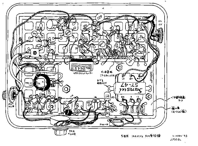

Приемник собран на макетной плате навесным монтажом (Рис.2).
PCB
Рис.2
