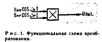

ИМС К174ПС1 представляет собой балансный смеситель. В нашем случае она используется как балансный аналоговый умножитель (БАУ), принцип работы которого ясен из рисунка 1.
konv1
Если на один вход БАУ подать напряжение сигнала, а на другой—напряжение гетеродина, на выходе БАУ получим суммарный и разностный сигналы. Применение микросхемы К174ПС1 позволяет существенно снизить уровень паразитных гармоник. Данная ИМС имеет еще то преимущество, что связь между входами сигнала и гетеродина преобразователя очень слабая. Поэтому входные сигналы даже около 3 В производят чрезвычайно малую расстройку частоты гетеродина (менее 10 кГц).
Для преобразования можно использовать как суммарную, так и разностную составляющую выходного сигнала — все зависит от выбранной частоты гетеродина. Если она находится в интервале 23— 34 МГц, то используется суммарная составляющая fc+fг. А если частоту гетеродина выбрать равной 162 МГц, используется разностная составляющая fг-fc.

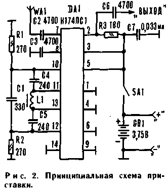

ПРИНЦИПИАЛЬНАЯ СХЕМА. Преобразователь выполнен по схеме с совмещенным гетеродином, а поскольку микросхема К174ПС1 генерирует лучше на более низких частотах, частота гетеродина выбрана равной примерно 25 МГц. Определяется она элементами L1, С1, С4, С5 (рис. 2). Причем гетеродин не нужно настраивать на определенную частоту, важно только, чтобы она лежала в интервале 23—34 МГц и не менялась со временем.
Преобразователь УКВ
Входной сигнал с антенны WA1 через разделительный конденсатор С2 поступает на сигнальный вход микросхемы DA1, где происходит смешивание сигналов: входного и гетеродина. Преобразованный сигнал с нагрузки — резистора R3 — поступает через разделительный конденсатор С6 на антенну УКВ-радиоприемника. Конденсатор С7 устраняет самовозбуждение микросхемы при частичном разряде источника питания.
В приставке используется суммарная составляющая выходного сигнала преобразователя. Разностная составляющая (30— 50 МГц) лежит вне рабочей полосы приемника и отфильтровывается его входными цепями. Поскольку частота гетеродина выбрана фиксированной, это существенно упрощает конструкцию преобразователя, поскольку в нем исключены элементы настройки (КПЕ, варикапы): она производится самим приемником.

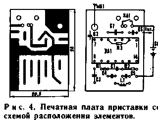

КОНСТРУКЦИЯ И ДЕТАЛИ. Все детали, кроме аккумуляторов, расположены на печатной плате размером 28Х20 мм, изготовленной из одностороннего фольгированного текстолита или гетинакса толщиной 1—1,5 мм (рис. 4).
Резисторы МЛТ-0,125, конденсаторы КМ. Вместо микросхемы К174ПС1 можно применить К174ПС4. Выключатель питания типа ПД9-5. Катушка наматывается на подстроечном сердечнике 0 4 мм из карбонильного железа от броневых сердечников СБ-1а или СБ-12.
Антенна представляет собой отрезок стальной или медной проволоки 0 2,5 мм длиной примерно 150 мм, изогнутой на расстоянии 5 мм от края под прямым углом. (В данном случае использована велосипедная спица.) Изогнутым концом антенна вставляется в отверстие в плате и фиксируется припаиванием.
Собранная плата помещается в корпусе аккумуляторной батареи 7Д-0.1. из которого предварительно удалены четыре элемента. Оставшиеся три аккумулятора используются для питания приставки. В донышке корпуса предварительно сверлятся отверстия под антенну и выключатель питания, а сбоку на него надевается хомут с зажимом из листовой бронзы либо другого пружинящего материала. С помощью зажима преобразователь крепится на телескопической антенне приемника. К хомуту припаивается провод, пропущенный через отверстие в боковой стенке корпуса батареи. Клеммы "+" и "—" используются для подзарядки аккумуляторов от зарядного устройства для 7Д-0.1, которое можно приобрести в магазине или изготовить самостоятельно
