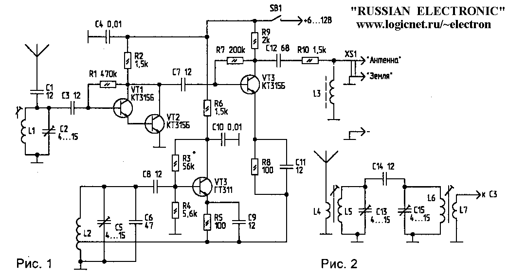

Предлагаю схему конвертера, работающего с любым радиовещательным приемником, имеющим диапазоны средних и длинных волн.
При указанном на схеме входном контуре L1 имеется возможность принимать радиостанции диапазона 27 МГц и любительские радиостанции диапазона 28 МГц.
Конвертер на 27 МГц
(Нажмите для увеличения)
Для повышения избирательности вместо катушки L1 рекомендуется применить полосовой фильтр на катушках L4, L5, L6,L7.
При отсутствие гнезда "Антенна" в радиоприемнике рекомендуется включить катушку L3. Она наматывается на ферритовом стержне 400.. .600 НН от транзисторного приемника проводом МГТФ диаметром 0,1...0,25 мм и содержит 70 витков.
Гетеродин на транзисторе VT3 настраивается на частоту 28 МГц.
Катушка L2 — бескаркасная, наматывается проводом диаметром 0,8...1,2 мм и содержит 12 витков, отвод от 1/3 части витков снизу. Диаметр намотки — 10 мм, длина намотки -— 17 мм. Катушки LI, L4, L5, L6, L7 намотаны на каркасах от КВ-контуров радиовещательных приемников диаметром 7 мм. Катушки L1, L5, L6 содержат 8 витков провода ПЭВ диаметром 0,3 мм. Катушки связи содержат 3 витка.
Монтаж конвертера выполнен методом "поверхностного" монтажа на плате из двустороннего фольгированного стеклотекстолита толщиной 1,5 мм. На стороне, где ведется монтаж, резаком вырезаны контактные площадки, вторая сторона платы заземлена.
Конвертер располагается в корпусе радиоприемника или в непосредственной близости от него. При приеме SSB и CW радиостанций диапазона 28 МГц необходимо сделать дополнительный "телеграфный" гетеродин.
