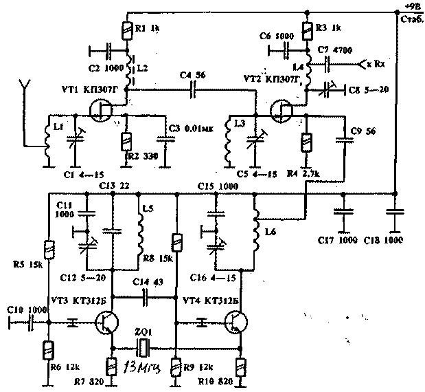

Конвертер (рис.1) предназначен для работы в сети TRAN (Tyumen Radio Amateur Net) на частоте 145,5 МГц совместно с любым радиовещательным ЧМ радиоприемником. Он состоит из УВЧ (VT1), смесителя (VT2) и кварцевого гетеродина (VT3, VT4). Все катушки бескаркасные, намотаны проводом диаметром 0,6 мм на оправке диаметром 6 мм.
LI — 5 витков, отвод от 1,5 от холодного конца; L3 — 5 витков; L4 — 11 витков, отвод от 1,5; L5 — 15 витков (для he - 13 МГц); L6 — 9 витков, отвод от 4,5. На выводы баз VT3 и VT4 на вывод стока VT1 надеты ферритовые колечки. L2 — дроссель ДМ (0.1-100 мкГн).

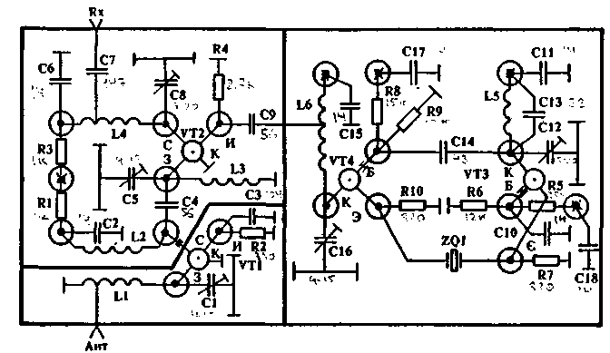

Монтаж выполнен на "пятачках" на плате 110х55 мм из двустороннего фольгированного стеклотекстолита. "Пятачки", отмеченные крестиком, просверлены насквозь, раззенкованы с обратной стороны, через эти отверстия подводится питание.
Монтаж
Конвертер имеет малые габариты, прост по конструкции и может быть изготовлен в минимальный срок. На плате имеется два экрана: один экранирует гетеродин от УРЧ и смесителя, другой — смеситель от УРЧ.
Корпус конвертера может быть выполнен опайкой платы по периметру полосками стеклотекстолита, как это выполнено в [1]. Применение луженой "белой" жести в данном случае приводит к микрофонному эффекту из-за большого рассеяния энергии гетеродина, связанного с небольшой добротностью катушек, отсутствием экранов на катушках и небольшими габаритами устройства.
Простота конструкции и выбранная схема гетеродина, в которой возбуждаются даже малоактивные кварцевые резонаторы, а также отсутствие полосовых фильтров способствуют возникновению побочных каналов приема, например, по зеркальному каналу. Это необходимо учитывать и отнестись к конструкции конвертера с пониманием. Кварцевый резонатор в гетеродине возбуждается на 3-ей гармонике (39 МГц), далее идет удвоение — 78 МГц, затем сигнал подается на смеситель. Частота. гетеродина-может варьироваться в зависимости от наличия кварцевых резонаторов и ПЧ, свободной от радиовещательных станций. Конвертер, в принципе, может быть добавлен и к приемникам УКВ ЧМ радиостанций, работающих на низких частотах — 30-60 МГц (например, серии "Лен", "Гранит"). Вдоль экранов желательно "прошить" плату отрезками луженого провода и пропаять с обеих сторон, как это сделано в [1]. При настройке гетеродина желательно пользоваться резонансным волномером, амплитуда гармоник в данной схеме генератора очень велика, и можно ошибиться.
