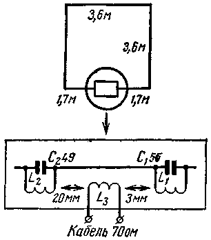

На рисунке показан элемент антенны - типа Quad, работающий в диапазонах 20, 14 и 10 м. Контур L1С1 настроен на частоту 15 Мгц, контур L2C2-на 28,8 Мгц. Антенна имеет уменьшенные размеры на диапазоне 20 м, полные размеры на 14 м и удлиненные - на 10 м. Для получения резонанса настроечными элементами служат: на 20 м - С1 и L1, на 14 м - С1 и L2, на 10 м - С2 и L2.

В конструктивном исполнении VK2AOU антенна изготовлена из медной проволоки. Катушки намотаны также медной проволокой на каркасе диаметром 37 мм. Длина намотки L1- 16, L2- 18 и L3- 9 мм. L1 содержит 7 витков L2 и L3- по 4 витка. Расстояния между катушками указаны на рисунке.
По данным VK2AOU антенна имела КСВ=1 на 14,15 Мгц, 1,3 на 21,3 Мгц и 1,5 на 28,6 Мгц.
DJ2UT изготовил подобную антенну из алюминиевых трубок, внутрь которых поместил отрезки коаксиального кабеля, выполняющие роль конденсаторов С1 и С2.
