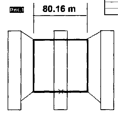

Описываемая антенна может быть полезна для применения в городах с плотной застройкой. Она представляет собой проволочную рамку с периметром в две длины волны. Предлагаемое размещение антенны показано на рис.1.

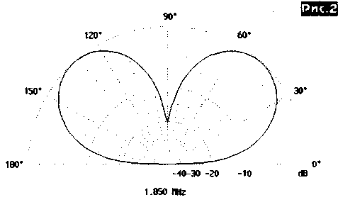

Так как направления тока противоположных концов рамки находятся в противофазе, паразитное излучение вверх значительно снижено. Диаграмма направленности излучения в вертикальной плоскости показана на рис.2, а в горизонтальной плоскости - не имеет ярко выраженных максимумов и можно считать ее круговой.
