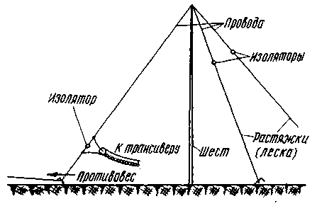

Были испытаны и проволочные антенны для диапазонов 40 и 80 м. Для их установки применялся шест (см. рисунок). На нем поднимался "антенный" четвертьволновый отрезок провода, а противовес такой же длины расстилался по земле. Поднимать лучше не самый конец антенного провода, а точку где-нибудь на двух третях его длины. Самый же конец провода наращивали растяжкой из лески, бечевки или шнура. Еще лучше применить пару растяжек, разветвив провод за шестом. Это переместит повыше максимум тока в антенне и повысит ее эффективность. Диаметр провода особого значения не имеет - провод диаметром 0,4 мм работает так же хорошо, как и более толстый.
