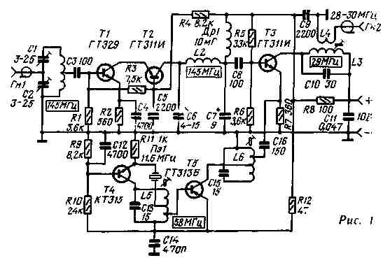

Схема конвертера показана на рис. 1. Наименьший коэффициент шума достигается при согласовании сопротивлений источника сигнала и входа конвертера. Поэтому вход выполнен по так называемой «схеме с емкостным отводом». Применение высокочастотного малошумящего транзистора Т1 типа ГТ329 позволило выполнить усилитель ВЧ по каскодной схеме, обеспечивающей высокий устойчивый коэффициент усиления без применения нейтрализации. Возможно также использование транзисторов ГТ311 (или ГТ313). В этом случае первый каскад целесообразно выполнять по схеме резонансного усилителя ВЧ с общим эмиттером, применив нейтрализацию. Выходная емкость транзистора Т2, емкость подстроечного конденсатора С6. индуктивность катушки L2, входная емкость транзистора Т3 и емкость конденсатора С7 образуют межкаскадный согласующий П-фильтр. Тем самым реализуется токовый принцип построения резонансного усилителя ВЧ.
На транзисторе Т3 собран смеситель конвертера. Усиленное напряжение сигнала подается в цепь его базы, а к цепи эмиттера подводится напряжение гетеродина. В коллекторную цепь включен широкополосный контур L3C10, настроенный на частоту 29 MHz.

 Напряжение сигнала ПЧ снимается с катушки связи L4. Гетеродин конвертера — двухкаскадный. На транзисторе Т4 собран задающий генератор по «трехточечной» схеме с кварцем в цепи положительной обратной связи. Кварц Пэ1 возбуждается на пятой механической гармонике. Контур L5C13 в коллекторной цепи транзистора Т4 настроен на частоту 58 МГц. Можно применить также кварц с частотой 8286 кГц. возбудив его на седьмой механической гармонике, или 6444 кГц — на девятой. При этом, правда, необходимо применение индуктивной компенсации статической емкости кварца. Параллельно кварцу подключают катушку, которая совместно с емкостью кварцедержателя и статической емкостью кварца образует контур, настроенный на частоту 58 МГц. Такое включение позволяет легко возбуждать резонаторы на высших механических гармониках.
На транзисторе Т5 собран удвоитель частоты. Конвертер смонтирован на шасси размерами 85х45Х20 мм, изготовленном из листовой посеребренной латуни толщиной 0,5 мм. Шасси разделено Z-образной перегородкой, отделяющей входную цепь усилителя ВЧ от выходной цепи и от гетеродина. Монтаж выполнен навесным способом с соблюдением особенностей монтажа УКВ аппаратуры. Особое внимание необходимо уделить минимальной длине выводов транзисторов и блокировочных конденсаторов. Подстроечный сердечник катушки L3 — ферритовый, катушек L5, L6 — латунный. Для подстройки катушек вместо сердечников можно применить подстроечные конденсаторы. Данные катушек сведены в таблицу. При настройке конвертера токи коллекторов устанавливают для транзисторов 77, Т2 равными 3,5, для ТЗ--3—3,5 для Т4 2,5—3 мА. Ток коллектора транзистора Т5 зависит от напряжения возбуждения. Его устанавливают подбором отвода от катушки L5, к которому подключена база транзистора Т5.
