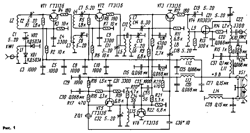

Описываемый конвертер настроен на частоту 145,5 МГц, на которой работает радиолюбительская сеть в Тюмени. Коэффициент усиления конвертера - не менее 20 дБ. Конвертер (рис. 1) состоит из двухкаскадного УРЧ (на транзисторах VT1, VT2), смесителя (VT3), УПЧ (VT4) и кварцевого гетеродина (VT5, VT6). УКВ ЧМ сигнал через антенный РЧ разъем XW1 поступает на полосовой фильтр L1C1L2C2, состоящий из параллельного и последовательного контуров с индуктивной связью. Затем он усиливается транзистором VT1, включенным по схеме с общей базой, и через резистор R4 и полосовой фильтр L3C6L4C7 поступает на второй каскад УРЧ, по схеме аналогичный первому. С коллектора транзистора VT2 сигнал через резистор R8 и трехконтурный полосовой фильтр с емкостно-индуктивной связью L5C11C12L6C13L7C14 приходит на базу транзистора VT3, где смешивается с колебаниями гетеродина частотой 78 МГц. Сигнал разностной частоты 67,5 МГц с коллектора через резистор R12 поступает на контур L9С9, фильтруется им и с части катушки L9 подается на затвор транзистора VT4. Усиленный сигнал ПЧ проходит контур L10C21 и с части катушки L10 через конденсатор С22, разъем XW2 и через кабель поступает на УКВ ЧМ приемник.

Гетеродин конвертера - двухкаскадный, кварцевый резонатор ZQ1 включен в цепь обратной связи. Подбором конденсатора С36 можно в небольших пределах изменить частоту гетеродина. Контур L15С32 настроен на третью (39 МГц), а контур L8C18 - на шестую (78 МГц) гармонику кварцевого резонатора. Резисторы R4, R8, R12 уменьшают опасность самовозбуждения конвертера.

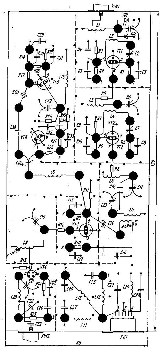

Конвертер выполнен по планарной технологии [З] (рис. 2). Плата, экраны и боковые стенки изготовлены из луженого двустороннего стеклотекстолита толщиной 1,5 мм. Плата с боковыми стенками образует подвал глубиной 8...10 мм. Экраны припаяны к плате сверху, верхние края экранов находятся на одном уровне с верхними краями боковых стенок. Верхняя и нижняя крышки конвертера идентичны по конструкции и состоят из дюралюминиевой пластины толщиной 1,5...2 мм, оклеенной с одной стороны листовой резиной или тонким поролоном, поверх которых наклеена фольга (можно использовать обертку от пачек чая). При привинчивании крышек фольга облегает все экраны конвертера, обеспечивая хорошую экранировку каскадов. Чтобы уменьшить проникание колебаний гетеродина по цепям питания в другие каскады и в антенну, применены развязывающие LC-фильтры. К блоку питания этот узел подключен экранированным двухпроводным кабелем.
Фольга на верхней и нижней сторонах монтажной платы в местах, обозначенных точками, соединена между собой перемычками - отрезками луженого провода. Это позволило уменьшить влияние конструктивной емкости "пятачок" - фольга на нижней стороне монтажной платы - "пятачок" за экраном. "Пятачки", обозначенные цифрами, просверлены насквозь, снизу отверстия раззенкованы. Каждый такой "пятачок" соединен через подвал отдельным проводом с одноименным "пятачком" в отсеке LC-фильтров блока питания. Под корпусы всех транзисторов в монтажной плате просверлены отверстия. Транзистор VT4 вставляют сверху, остальные - снизу. В экранах под резисторы R4, R8, R12 и проводники, идущие от элементов С14, L7 и L9, просверлены отверстия диаметром 4 мм с центром, находящимся в 5 мм от платы. Детали располагают на расстоянии не более 1...1,5 мм от платы.
В конвертере транзистор VT4 может быть любым из серий КПЗОЗ, КП307, диоды VD1, VD2 - из серий КД503, КД509, КД514, КД521, ГД508. Все резисторы - МЛТ-0,125 или МЛТ-0,25, подстроечные конденсаторы - КПК-М. Конденсаторы постоянной емкости СЗ, С5, С8, С10, С29, СЗЗ - КД; С4, С9, С22, С31 - КТ или КД; С15, С17, С20, С23-С26, СЗО - КМ или К10-7, С27, С28 - КМ.
Разъемы XW1, XW2 - коаксиальные, трехгнездная розетка XS1 - ОНЦ (СГ-3). Дроссели - ДМ-0,4 с индуктивностью в пределах 20... 100 мкГн. Можно применить и самодельные, намотанные эмалированным проводом диаметром 0,18...0,2 мм на ферритовых стержнях диаметром 2,5 мм длиной 20 мм до заполнения. Крайние витки закрепляют эпоксидным клеем.
Все катушки контуров изготовлены из .провода ПЭВ-2 диаметром 0,6...0,8 мм. Катушки L1, L3, L6 намотаны на оправке диаметром 10 мм, они содержат по 3 витка, остальные - на оправке диаметром 6 мм. Катушки L2, L4, L7 содержат по 4 витка, L5 - 6, L8 - 13, L9 - 14, L10 - 15, L15 - 18 витков. Отвод у 11 сделан от 1, L3 - от 1,5, L5 - от 3, L9 - от 9, L10 - от 1,5 витков от вывода, соединенного с корпусом. Катушки L2, L4, L7 расположены у не соединенных с общим проводом концов катушек L1, L3, L6 соответственно.
В заключение несколько советов. Лужение и пайку необходимо производить легкоплавкими припоями, иначе лужение получится неровным и возможно отслоение фольги. Габариты конвертера -190Х X 85Х35 мм - даны без учета выступающих РЧ гнезд. Если необходимо, чтобы гнезда были "утоплены", нужно при изготовлении конвертера сделать припуск по боковым стенкам на длину выступающей части РЧ гнезда.
