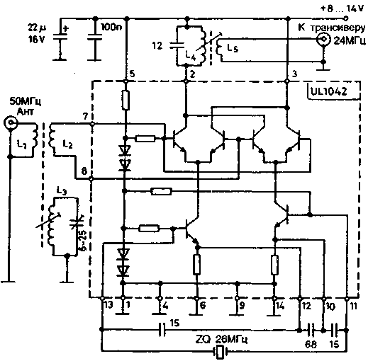

Предлагается схема очень простого конвертера на 50 МГц, разработанного F6HCC.
Принципиальная схема приведена на рис.1. Его основой является микросхема UL1042 (аналоги - S042P, 174ПС1).

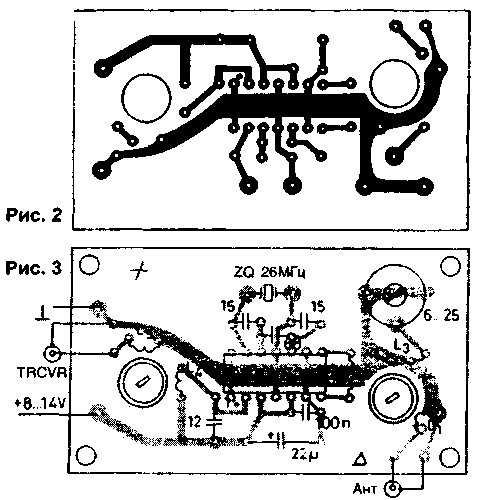

Рисунок печатной платы и расположение деталей показаны на рис.2 и 3 соответственно,
а конструкция входного и выходного контуров - на рис.4. Катушки намотаны на полистироловых каркасах диаметром 8 мм с ферритовыми подстроечными сердечниками и содержат:L1, L2, L5 - 3 витка, L3 - 9 витков, L4 - 15 витков провода диаметром 0,2...0,3 мм типа ПЭЛ или ПЭВ.
