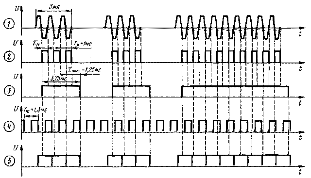

Эпюры напряжения в некоторых точках устройства
Эпюры напряжения в некоторых точках устройства показаны на рис. 2.
Отфильтрованные тональные посылки амплитудой 2...3 В, переданные со скоростью 420- 2000 знаков минуту, с выхода приемника поступают на АЦП, выполненный по схеме, схожей с описанной в [4] (несколько изменена входная часть). Здесь они ограничиваются диодами VD1, VD2 и усиливаются дифференциальным усилителем на транзисторах VT1, VT2.
Усилительные каскады на транзисторах VT2 и VT3, охваченные положительной обратной связью через резистор R9, образуют узел с триггерными свойствами, который формирует прямоугольные импульсы, приходящие на вход триггера Шмитта DD1.1. С его выхода тональная посылка в виде пачки прямоугольных импульсов поступает на вход D ждущего мультивибратора DD2.1 Функция этого узла - заполнить паузы в поступающей пачке и тем самым восстановить первоначальную длительность телеграфной посылки (с незначительной погрешностью, увеличивающейся с ростом скорости передачи). Условие нормальной работы узла "восстановления": Ти,<Тжм,<Ти+ти, где Тжм, -длительность импульса, формируемого ждущим мультивибратором DD2.1, ти - длительность импульса в пачке, Ти - период импульсов в ней. При частоте тональных посылок 1 кГц и длительности Тжм, равной 1 мс, длительность "восстановленной" посылки на 0,25 мс больше, чем у принятой. С выхода ждущего мультивибратора DD2.1 телеграфная посылка поступает на вход D ОЗУ DS1.

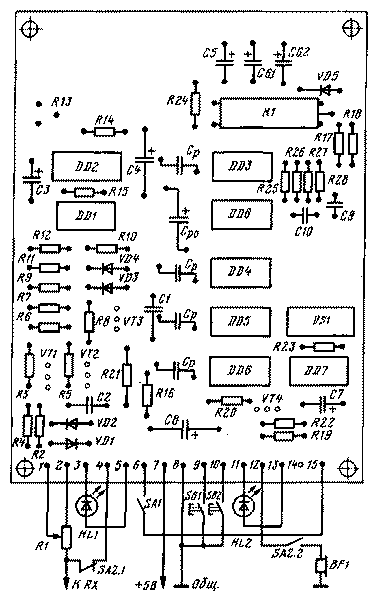

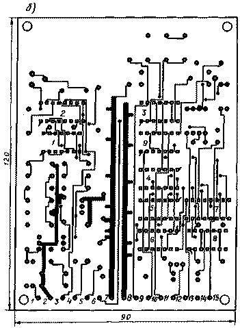

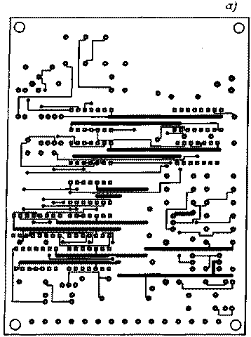

Цифровой "магнитофон" собран на двусторонней печатной плате (рис. 3), (рис. 4), (рис. 5) . В устройстве применены постоянные резисторы МЛТ-0,125 и МЛТ-1 (R21), подстроечный СП4-1В (R13). Конденсаторы КМ-5Б, КМ-бБ. Развязывающие конденсаторы Ср - КМ-5Б, Ср„ - К53-1. Реле К1-РЭС55 (паспорт РС4.569.603).
