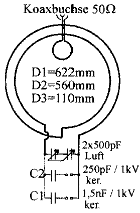

Предлагается оригинальная конструкция "велосипедной" комнатной многодиапазонной магнитной петлевой антенны, которую можно использовать как запасную или для работы в условиях высокого уровня помех с преобладанием электрической составляющей электромагнитного поля. Схема антенны представлена на рис. 1, где С2 подключается к переменному конденсатору при работе на 80 м, а С1 - на 160 м.
Puc.1
С помощью только переменного конденсатора антенна настраивается на диапазонах 40, 30 и 20 метров. D1 и D2 - диаметры большей и меньшей петли излучателя нтенны, а D3 -диаметр петли связи.

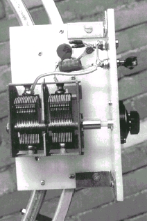

На рис.2 показан общий вид антенны, на рис.3-5 - конструкция узла настройки, на рис.6 - петля связи, на рис.7 - способ крепления петлевого излучателя к деревянной стойке.
Puc.3-5
Сам петлевой излучатель изготовлен из двух разрезанных ободов от велосипедных колес, которые соединены между собой через изолирующие стойки, а в месте электрического контакта ободов - через алюминиевую стойку.
