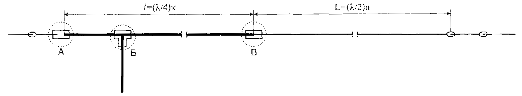

J-антенна, ее схема и конструкция описаны неоднократно в печати. Эта антенна в основном применяется на УКВ диапазонах и на высокочастотных КВ-диапазонах. Если выполнить согласующий четвертьволновый шлейф из коаксиального кабеля с учетом его коэффициента укорочения, то ее можно применять и на длинноволновых KB диапазонах. Схема такой антенны, размещенной горизонтально, показана на рис. 1.
Puc.1.

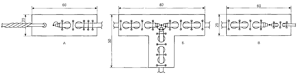

Для крепления кабеля, провода и растяжек применяются планочки из изоляционного материала, например из текстолита, толщиной 2-3 мм (рис.2).
Место подключения кабеля питания находится на 1/8 части (А-Б на рис. 1) согласующего кабеля (шлейфа), считая от закороченного конца, для 50-омного кабеля и на 1/7 части - для 75-омного. Причем согласующий шлейф и кабель питания одного типа. В точке В оплетка на конце кабеля на расстоянии 1 см завернута на внешнюю изоляцию кабеля и обмотана ПВХ изолентой. Длина излучателя L антенны сначала рассчитывается для нужного диапазона, а затем уточняется при настройке с помощью ГИРа (GRID-DIP-METER).
Крепления кабеля
Puc.2.
После изготовления антенны все пайки и открытые части оплетки обмазываются пластилином или герметиком. В таблице даны размеры антенны для всех KB диапазонов (длина шлейфа дана для кабеля с полиэтиленовой изоляцией). Полотно антенны и согласующий шлейф должны быть на одной прямой.

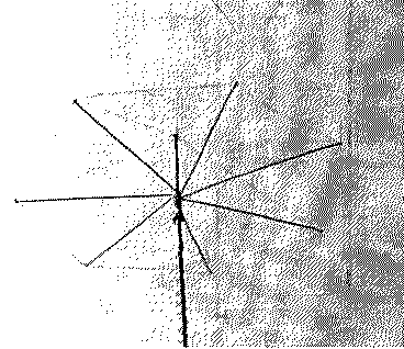

Для диапазона 20 м и выше рекомендую вертикальное исполнение J-антенны. Автором изготовлено несколько таких антенн на 20-ти и 10-метровый диапазоны. Причем в качестве мачты использованы телескопические удочки длиной 6 и 7 метров, у которых самая верхняя секция удаляется. На вершине удочки укрепляется «звездочка», которая служит емкостной нагрузкой антенны. Она изготовлена из 6-ти Г-образных, горизонтально расположенных длинной стороной по 30 см, проводов (биметалл, алюминий диаметром 2-3 мм). Вертикальные 5-сантиметровые части этих проводов расположены равномерно вокруг верхушки, обмотаны луженым медным проводом и все вместе пропаяны. Внешние концы горизонтальных проводников «звездочки» залужены на расстоянии 1 см и соединены медным проводом диаметром 1 мм, как показано на рис.3.
Puc.3.
Полотно антенны изготавливают из двойного медного провода 01 мм в общей изоляции типа «лапша» с расстоянием между проводами 2-3 мм. Оба провода на конце зачищают на расстоянии 1 см, скручивают и спаивают вместе, а затем подпаивают к «звездочке». После этого «лапшу» обматывают вокруг удочки, не допуская ее перекручивания.
Для антенны на 20 метровый диапазон сначала наматывают провод с шагом 2 см на расстоянии 180 см, затем с шагом 4 см на расстоянии 80 см, затем с шагом 10 см - 60 см, а потом провод длиной 240 см просто располагают вдоль удочки. При намотке через каждые 50 см провод укрепляют ПВХ изолентой.
Затем удочку с намотанным излучателем ставят вертикально на землю (крышу дома), подсоединяют ГИР к спаянным вместе так же как и возле «звездочки» концам «лапши» и измеряют fPE3.
Если резонанс ниже по частоте - укорачивают провод, если выше - удлиняют, добиваясь fPE3=14100...14120 кГц. После подъема антенны на рабочую высоту резонанс практически не «уходит». Таким образом, на удочку длиной 5 м намотан провод с электрической длиной Х/2 и реализована антенна в виде укороченного полуволнового диполя.
Теперь подсоединяют к полотну антенны согласующий кабель по размерам из таблицы с отводом для подключения кабеля питания. Удочка крепится к мачте на расстоянии 20...30 см от конца и не требует растяжек. КСВ у антенны был по 1,1...1,2 на 14000 и 14350 кГц, а на 14120 - 1,05.
