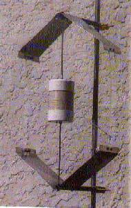

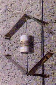

Атенна Isotron превосходно показала себя в работе в том случае, когда радиолюбитель не располагает достаточным местом для установки полноразмерных антенн. Антенна может быть установлена в условиях большого жилого дома на окне или балконе. Так же она может применяться в полевых условиях, например в кемпинге, на дачном участке, в походе и т.п. Антенна имеет низкий уровеннь шумов.
Конструктивно атенна "Isotron" представляет собой "открытый" колебательный контур и состоит из катушки индуктивности и конденсатора выполненного в виде металлических пластин или стержней. Катушка имеет невысокую добротность и поэтому антенна достаточно широкополосна. Коэффициен усиления антенны примерно такой же как и у полуволнового диполя. Для питания антенны используется коаксиальный кабель с волновым сопротивлением 75 или 50 Ом, длина кабеля кратна полволны с учетом коэффициента укорочения.
Настойка антенны осуществляется изменением расстояния между пластинами конденсатора.
Выпускается целая серия антенн отдельно для каждого диапазона. К сожалению, подробных размеров для данной конструкции нет. Но думаю, что радиолюбители могут поэкспериментировать и затем поделиться опытом изготовления такой антенны.
Модель# 80 длинная          Модель #40 укороченная
Атенна "Isotron" для низкочастотных диапазонов 1.8-7.3 MHZ
Модель # 160 80 40 *** 80 & 40 Combo
