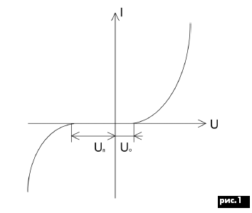

  • вольтамперная характеристика полупроводникового диода в прямом (проводящем) направлении не начинается с нуля, как в электровакуумном диоде, а смещена на величину напряжения потенциального барьера Uо полупроводникового перехода диода (рис.1);
  • вольтамперная характеристика полупроводникового диода в обратном (непроводящем) направлении также имеет так называемую точку потенциала "пробоя" Uп, начиная скоторого диод становится проводящим.

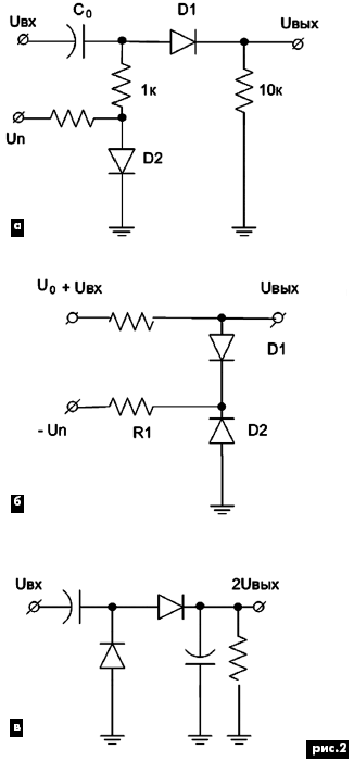

Прямое смещение Uо можно компенсировать применением в схеме детектора другого однотипного диода D2, как показано нарис.2,а. Его "подставка" постоянным напряжением, равная Uо, будет определять нулевой порог начала проводимости для рабочего диода D1 и дополнительно будет компенсировать уход его порога срабатывания Uо с изменением температуры окружающей среды.
Если на входной шине с диодом имеется некий постоянный рабочий уровень напряжения, что часто встречается в цифровых схемах, то его также можно скомпенсировать другим диодом D2 (рис.2,б). Сопротивление резистора R1 выбирается такой величины, чтобы I2>I1, и диод D2 был всегда открыт.
При использовании закрытого входа (рис.2,в) реализуется схема АМ детектора с удвоением выходного напряжения. В некоторых случаях такое включение может оказаться полезным, если предусмотреть, чтобы последующий каскад в общей схеме имел высокое входное сопротивление.

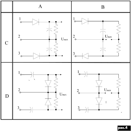

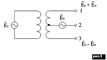

Балансная схема смесителя (модулятора) состоит из линейной схемы формирования суммыи разности входных сигналов, обычно также использующей трансформатор со средней точкой, к которой присоединяется другой вход схемы (рис.3), к которой затем подключается собственно диодная сборка. Типовая схема балансного смесителя на двух диодах показана на рис.4. На выходе используется разность напряжений с двух нагрузочных сопротивлений. Степень подавления входных сигналов на выходе определяется уровнем балансности (симметричности) схемы и характеризует развязку смесителя или модуляторов по отношению к входным сигналам.
Численно балансность выражается как отношение остаточного напряжения на выходе балансной схемы к величине входного напряжения и определяется симметричностью вторичной обмотки входной трансформаторной схемы со средней точкой и идентичностью диодов. Грубо, балансность любой схемы подобного назначения проверяется очень просто: достаточно отключить один из входных сигналов и проверить остаточный выпрямленный уровень сигнала на выходе балансной схемы.
Еще говорят, что любая схема балансного смесителя или модулятора представляет собой перемножитель входных сигналов. При этом математически можно показать, что по полезному входному сигналу смеситель (модулятор) будет работать в линейном режиме при любой вольтамперной характеристике диодов при условии, что опорный сигнал (гетеродин) преобразователя превышает по уровню входной хотя бы на порядок.

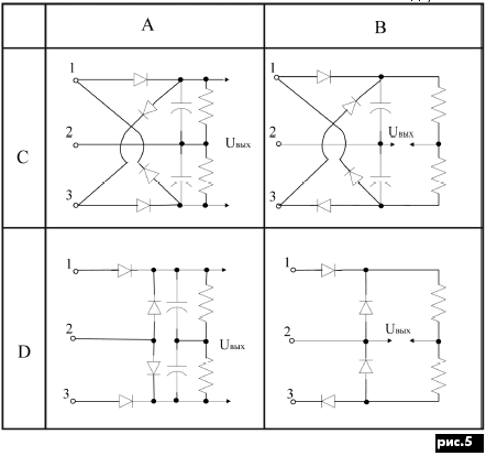

Базовая схема рис.4 составляет основу целого семейства балансных схем, состоящего из четырех под семейств, а именно встречного "A" и последовательного "B" типов соответственно соткрытым "C" или закрытым "D" включением диодной пары (рис.4). Выходное напряжение при встречном включении диодов образуется путем вычитания напряжения в двух плечах выпрямителя. При последовательном включении диодов полезный сигнал образуется при суммировании напряжения на выходе двух плеч. Каждый диод в сборке из двух диодов работаетв режиме одно полупериодного выпрямителя.
систематика семейства балансных 4 диодных схем, полученных методами комбинаторики
При использовании сборок из четырех диодов возможно использование двух полупериодного (двухтактного) режима работы диодов. Подобные схемы еще известны как мостиковыеили кольцевые. Возможны также балансные двух полупериодные схемы из четырех диодов, не имеющие в явном виде кольцевой структуры, например звездо образные. В любом случае каждая такая схема в семействе представляет собой комбинацию из двух однополупериодных базовых схем. Таблица схем на рис.5 представляет собой систематику семейства балансных 4 диодных схем, полученных методами комбинаторики.

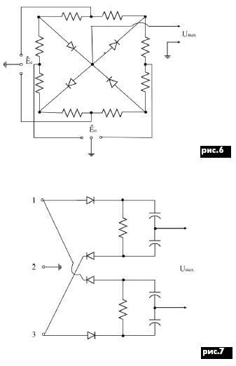

Ряд фирм для балансных схем, в частности, для смесителей диапазона СВЧ выпускает специальные диодные сборки в виде чипов с балочными выводами из четырех диодов, соединенных в звезду (рис.6). Такие сборки удобно включаются в двеполосковые симметричные (относительно "земли") линии передачи сигнала и гетеродина, подведенные к диодной сборке звездочке с двух сторон кресто образно. Полезный сигнал промежуточной частоты снимается с общей точки звездочки.
Читателю в его творческой радиолюбительской работе представляется возможность использовать балансную схему звездочку на более низких частотах при использовании симметрирующих трансформаторных или активных транзисторных фазорасщепляющих схем. Для специальных применений, например в синтезаторах частоты, иногда требуется применение преобразователей частоты с балансностью до 50 дБ. В этом случае диодные сборки даже в виде технологических чипов не гарантируют достаточной для таких задач идентичности параметров отдельных диодов.
Для таких задач находит применение схема балансного частотного преобразователя с выравниванием характеристик диодов спомощью автосмещения. Как показано на рис.7, идея состоит втом, что диоды по парно соединены через специальную RC цепочку, на которой образуется общее для пар диодов смещение за счет выпрямления сигнала гетеродина. Это автосмещение выравнивает общую рабочую точку пары. Выравнивание рабочей точки двух пар диодов производится внешней разностной схемой регулировки уровня гетеродина на двух парах (последняя не показана на рисунке).
