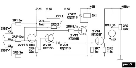

  • разработку простой электронной шкалы (ЭШ) обзорного диапазона;

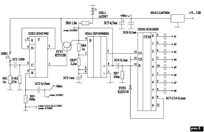

Предлагаемые решения не предусматривают внесения каких-либо изменений в схемы усилителя низкой частоты и блока питания. В схеме тюнера необходимо исключить только резистор настройки. В качестве СВП используется опубликованная в схема 8-канального варианта. Принцип работы СВП достаточно подробно описан в и в пояснениях не нуждается. Следует только отметить, что программы с 1-й по 7-ю являются фиксированными, а 8-я служит для реализации обзорного диапазона. По желанию конструктора в качестве приоритетной ячейки может быть выбран либо обзорный диапазон, либо любая из фиксированных настроек. Для этого достаточно подсоединить к соответствующему входу селектора конденсатор С*, выделенный пунктиром.

Схема электронной шкалы тюнера
Схема опроса фиксированных настроек

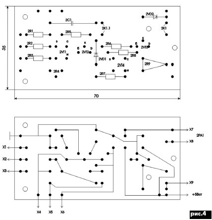

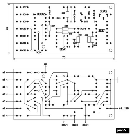

Печатные платы
Печатные платы
Рисунки печатных плат
