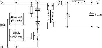

Для поддержания необходимого уровня напряжения можно использовать линейный регулятор (рис. 1). Однако, данное решение приводит к дополнительной потере энергии и повышению собственного потребления преобразователя при отключенной нагрузке.
Типовой линейный регулятор
Рис. 1. Типовой линейный регулятор

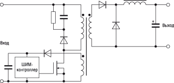

Другое возможное решение — использование дополнительной обмотки в трансформаторе (рис. 2).
Дополнительная обмотка трансформатора
Рис. 2. Использование дополнительной обмотки трансформатора
В этом случае длительность рабочего цикла зависит от входного напряжения и величины нагрузки, поэтому входное напряжение может изменяться в более широком диапазоне. Однако это решение требует подключения балластной нагрузки к выходу для поддержания работоспособности контроллера при отключенном преобразователе, так как при данных условиях рабочий цикл проходит за очень короткий промежуток времени. Низкая цена данного решения компенсируется высоким потреблением энергии на холостом ходу и усложненной конструкцией трансформатора.
Вышеописанные решения обладают другим существенным недостатком: выходное напряжение не уменьшается при перегрузке. Это вынуждает вводить защиту, не зависящую от уровня входного напряжения при перегрузке.

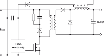

Для обеспечения стабильности выходного напряжения во всем диапазоне выходного тока и эффективной защиты от перегрузки необходимо использовать дополнительную обмотку в дросселе на выходе преобразователя (рис. 3).
Дополнительная обмотка выходного дросселя
Рис. 3. Использование дополнительной обмотки выходного дроселя
Недостатком этого решения является необходимость применения двух трансформаторов с надежной изоляцией, что также влияет на повышение стоимости системы в целом.

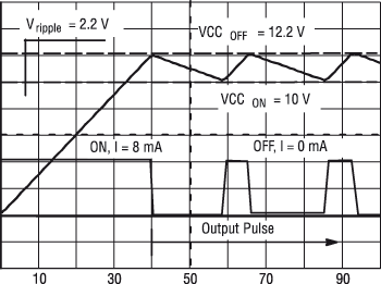

На схеме показано, как встроенный высоковольтный источник тока включается при чрезмерно низком напряжении Vcc и заряжает внешний конденсатор. При достаточно высоком напряжении конденсатора встроенный высоковольтный источник тока (HV) отключается. Таким образом, напряжение питания стабилизируется до среднего значения 11 В с амплитудой пульсаций 2,2 В (см. рис.5).
Стабилизация напряжения питания в NCP1216A
Рис. 5. Стабилизация напряжения питания в NCP1216A
Данный метод позволяет избавиться от необходимости использования пассивного регулятора (резистора или стабилитрона) и дополнительной обмотки с балластной нагрузкой, уменьшая, таким образом, количество компонентов в схеме. Более того, высоковольтный источник тока в основном находится в выключенном состоянии, поэтому значительно снижается потребление энергии при таком режиме. Уровень напряжения питания Vcc также учитывается при срабатывании схемы защиты от перегрузки.

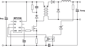

Встроенная защита от перегрузки — это еще одно преимущество контроллера NCP1216A. Сигнал о наличии перегрузки подается на специальный вывод ШИМ-контроллера для активного управления срабатыванием защиты (см. рис. 6 и 7).
Схема защиты от перегрузки для NCP1216A
Рис. 6. Схема защиты от перегрузки для NCP1216A

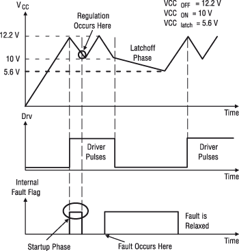

Защита от перегрузки в NCP1216A
Рис. 7. Защита от перегрузки в NCP1216A
При перегрузке напряжение на выводе контролера для обратной связи ограничивается встроенным резистором. При достижении напряжением уровня 4,2 В выдается сигнал об ошибке. Если сигнал об ошибке исчезает во время падения напряжения Vcc, контроллер продолжает работать. Если же индикатор ошибки все еще активен при достижении напряжения Vcc, то начинается новый цикл восстановления корректной работы: контроллер отключается и пытается восстановить работу в следующем рабочем цикле. Контроллер функционирует в так называемом режиме «burst mode», что подразумевает низкое рассеивание энергии во время перегрузки.
Как показано на рис. 6, контроллер NCP1216A имеет простую схему включения и требует минимум внешних компонентов. Преобразователь постоянного тока, собранный с таким контроллером, защищен от короткого замыкания. Он отличается низким собственным потреблением энергии при отключенной нагрузке и не требует добавления балластного резистора.

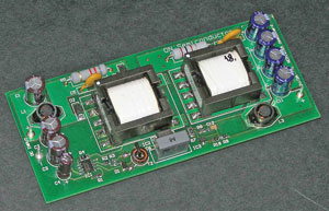

Инженерами ON Semiconductor была спроектирована плата DC/DC с использованием NCP1216A (рис. 8), где данный контроллер обеспечивает напряжение 12 В при максимальном выходном токе 3 А.
DCDC-плата с NCP1216A
Рис. 8. DC/DC-плата с использованием NCP1216A
Его измеренные параметры при входном напряжении 48 В следующие: КПД — 86,5%; потребляемая мощность при отключенной нагрузке — 93 мВт.
