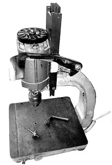

С помощью такого устройства, собранного из относительно простых деталей, можно выполнить много операций. Принцип работы на сверлильном станке прост: сверло, фрезу или другой режущий инструмент зажимают в патрон, которому сообщают вращательное движение и, нажимая ручку подачи инструмента, выполняют операцию по обработке детали. Общий вид станка показан на рисунке. На жестком основании (станине) закреплен кронштейн. На кронштейне установлен электродвигатель, прикрепленный к нему на подвижных направляющих. На вал электродвигателя с натягом посажен патрон. В авторском варианте в патрон можно зажимать инструмент диаметром хвостовика до 6 мм. Подачу электродвигателя с патроном осуществляют с помощью рукоятки.
Внешний вид станка
В данной конструкции станка применен электрический двигатель типа ДСК-1 мощностью 35 Вт, 220 В с частотой вращения 2720 об/мин. Нагрев электродвигателя после сверления одной тысячи отверстий в печатных платах находится в допустимых пределах.
Электрический двигатель и ручка, с помощью которой переводят каретку и строку в станке, применены от пишущей машинки с электроприводом. Чугунная станина, кронштейн и подвижные направляющие подобраны из металлолома.
В нишах станины приспособлены ящички под инструмент (сверла, фрезы, боры, камни, абразивная паста, универсальный резец для получения "пятачков" на печатных платах и т.д.). Там же установлены бумажный конденсатор типа МБГО 4 мкФ х 400 В и тумблер включения напряжения питания типа МТ1, МТ2 или другой подходящий по габаритам. Ключ для затягивания патрона также хранится в станине. Верхняя плоскость станины должна быть прямой и гладкой.
Сверлильный станок опирается на четыре резиновых ножки. Хорошо подходят и не оставляют следов пробки от медицинских пузырьков. Кронштейн закреплен к станине на болтах, под которые подложены шайбы гровера. Сварку применять не желательно: от высокой температуры детали могут покоробиться.
Подвижные направляющие должны быть ориентированы строго перпендикулярно станине. Подвижную направляющую с электродвигателем возвращает в исходное состояние пружина. Для закрепления патрона на валу двигателя вытачивают переходник (конусом в патрон, отверстием на вал электродвигателя). На другой конец вала электродвигателя насажена крыльчатка небольшого вентилятора (он уже был посажен в конструкции пишущей машинки с электроприводом). Такая конструкция станка позволяет обойтись без шкивов и ремней.
Если положить сверлильный станок на бок, то получится миниатюрный токарный станок, только без задней бабки. Можно резцами или с помощью надфилей вытачивать из разных материалов небольшие детали.
На таком станке можно выполнять простые фрезерные работы из не особо прочных материалов. При этой операции на станину ставят подвижные тиски, в которые зажимают деталь и перемещают ее относительно фрезы. Если в патрон зажать наждачный или войлочный круг, то можно затачивать и полировать детали. При применении боров есть возможность делать в печатных платах отверстия любой формы, а также выполнять гравировочные работы.
Если применить коллекторный электродвигатель, то можно менять обороты, установив регулятор оборотов в станине. При необходимости легко выполнить реверс электрического двигателя, при этом изменится направление вращения инструмента или обрабатываемой детали.
