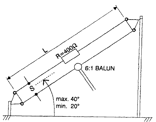

Типичным представителем таких антенн является известная T2FD (рис.1). Она имеет широкополосность 4, например, от 3,5 до 14,35 МГц, L=1/3, a S=1% от максимальной рабочей длины волны.
Известная T2FD антенна
Puc.1.

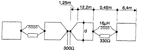

Австралийский диполь (рис.2) известен с 1970 года. Имеет КСВ=2 на 3,5 МГц и 2,5...3.5 на 20 МГц (d=1,8 м). Антенна подвешивается горизонтально или в виде перевернутой V и используется в этом случае как вертикальный излучатель.
Puc.2

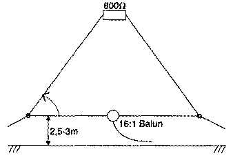

Еще одна антенна - ограниченная дельта-петля (рис.3) долгое время использовалась как вертикальный излучатель в ионосферных зондах. Основное ее преимущество - малая чувствительность к шумовым помехам. По сравнению с открытым диполем может иметь шумы на 4...6 дБ ниже. Периметр этой петли должен быть не менее половины длины волны на нижней рабочей частоте.
Ограниченная дельта-петля
Puc.3.
