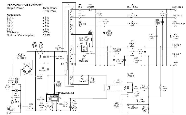

Многоканальный источник питания для ТВ приставки
  • Применение - ТВ приставка.
  • Микросхема - TOP246YN (Power Integrations)
  • Выходная мощность - 43 W (RMS) / 57 W. (Пиковая)
  • Входное напряжение - 180 - 265 VAC
  • Выходное напряжение - 3,3 V / 5 V / 12 V / 18 V / 33 V
  • Топология - обратноходовая
Особенности дизайна:
  • Высокий КПД >75% на напряжении 180 VAC
  • Хорошие параметры взаимной нестабильности каналов без применения стабилизаторов напряжения.
  • Защита от повышенного и пониженного входных напряжений
  • Соответствует стандартам CISPR22B/EN55022B, EN61000-4-5, IEEE C62.41.
Схема источника питания представлена на рисунке (кликните на рисунок для увеличения)
Ключевые точки дизайна:
  1. Резистор R1 (2 MOHm, 0.5W) устанавливает нижний порог отключения на уровне 100 VDC и верхний порог отключения на уровне 450 VDC. Мощность резисторов в 0.5W нужна для того, чтобы схема сохранила работоспособность на напряжениях более 350 VDC.
  2. Встроенная защита от перенапряжения защищает схему от кратковременных и продолжительных бросков входного напряжения. При срабатывании этой защиты напряжение на стоке не превышает постоянного напряжения на шине (ключ не переключается), при это входное переменное напряжение может подниматься до 495 VAC (700 VDC) без повреждения микросхемы TOPSwitch-GX.
  3. Трансформатор T1 сконструирован, используя секционный каркас, что позволяет его мотать автоматически.
  4. Коэфициент трансформации оптимизирован (включая прямое падение на диоде) для минимизации ошибки напряжения на каналах 3,3 и 5 Вольт.
  5. Обратная связь заводится с каналов через опору U3, резисторы R10, R11 и R13. Остальные напряжения получаются по коэфициенту трансформации. Каналы 12, 18 и 33 вольта получаются путем комплектного подключения к каналу 5 Вольт для получения лучших параметров стабильности. Резистор R14 включен для того, чтобы удержать необходимое выходное напряжения при слабой нагрузке.
  6. Емкость С20 предохраняет источник питания от перенапряжения при старте.
  7. Выходные LC фильтры (L2-L6, C8, C10, C12, C15, C18) снижают пульсации напряжения.
  8. Цепь поглощения высоковольтного выброса VR1 и D5 ограничивает высоковольтный выброс на стоке микросхемы, обусловленный индукцией рассеяния.

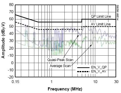

Замеры ЭМИ (230 VAC, 43W)
Замеры ЭМИ
