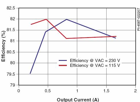

Зависимость КПД источника питания от входного напряжения.

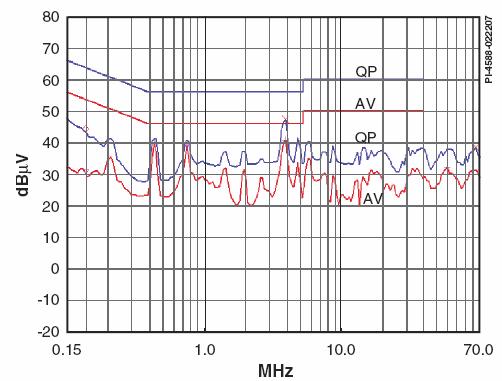

Уровень наведенных ЭМИ (наихудший случай) .
