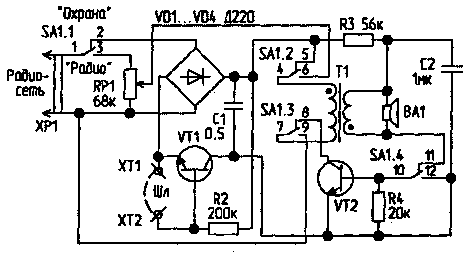

Радиотрансляционную сеть можно использовать в качестве источника питания для охранного устройства, которое срабатывает при разрыве охранного шлейфа (тонкая проволока, опоясывающая охраняемый объект).
После прослушивания радио необходимо перевести переключатель SA1 (любой на два положения и четыре направления) в положение "Охрана". При этом транзистор VT1 закрыт, так как его эмиттер и база замкнуты накоротко шлейфом Шл.
Охранное устройство на абонентском громкоговорителе
Ток от радиосети в дежурном режиме практически не потребляется.
После разрыва шлейфа Шл транзистор VT1 открывается базовым током через резистор R2 от напряжения, полученного из радиотрансляционной сети с помощью выпрямителя (диоды VD1...VD4) и конденсатора С1. Выпрямленное и сглаженное напряжение от радиосети через транзистор VT1 подается на несимметричный мультивибратор на элементах VT2, Т1, R3, R4, С2. В мультивибраторе применена положительная обратная связь через трансформатор Т1 абонентского громкоговорителя. После изготовления устройства в случае отсутствия самовозбуждения необходимо поменять местами концы одной из обмоток трансформатора Т1. Частоту звукового сигнала тревоги определяет в основном емкость конденсатора С2. В режиме тревоги устройство от радиосети с напряжением 30 В потребляет ток не более чем при прослушивании радиопередач.
При отсутствии радиосети (например, при использовании устройства на даче) к вилке ХР1 необходимо подключить источник питания с напряжением 5...14 В (любой полярности). В дежурном режиме устройство при напряжении питания 9 В потребляет ток порядка 40 мкА, а в режиме тревоги - около 2 мА.
Если устройство не будет использоваться для прослушивания радио, то RP1 и SA1 можно в схему не ставить, заменив нормально замкнутые контакты SA1 проводами (на схеме переключатель SA1 показан в положении "Охрана").
Транзисторы (например типа КТ315В) должны быть с максимально допустимым напряжением эмиттер-коллектор не менее 30 В. Конденсаторы и диоды - также с допустимым напряжением не менее 30 В.
