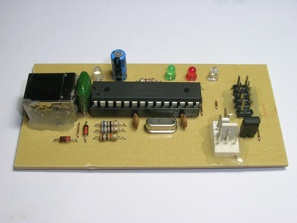

Host-устройство базируется на микроконтроллере ATmega8, на котором с помощью V-USB программно реализован USB интерфейс. К микроконтроллеру подключаются ИК-приемник и ИК-передачик, которые собраны в виде отдельных подключаемых модулей. Для программного обеспечения использовался компилятор WinAVR (AVR-GCC).
Программное обеспечение для персонального компьютера написано с использованием бесплатной библиотеки Libusb-Win32 и скомпилировано с использованием Lazarus Freepascal.
загрузчик для AVR по ИК каналу: внешний вид Host-устройство
Полностью вся реализация использует пользовательский класс устройства, требует простой inf-файл и драйвер libusb, установленный на персональном компьютере.

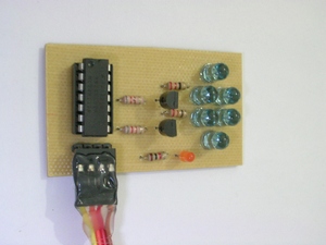

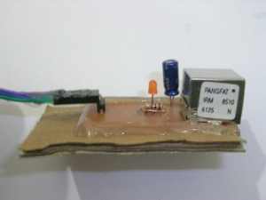

Передача данных по ИК каналу реализуется при помощи встроенного в микроконтроллер ATmega8 модуля UART и Таймера 2 (таймер используется в качестве генератора сигнала модуляции 38 кГц). Скорость передачи данных 2400 бит/с. При использовании одного ИК светодиода коммуникация между Host и целевым устройством возможна на расстоянии 6.5 м. В последней версии ИК-передатчика применены 6 ИК светодиодов, что позволило увеличить расстояние до 15 метров.
загрузчик для AVR по ИК каналу: внешний вид ИК-приемникзагрузчик для AVR по ИК каналу: внешний вид ИК-передатчик

Отличительные особенности и характеристики Host-части проекта:
  • программное обеспечение микроконтроллера реализует устройство пользовательского класса;
  • поддержка операций работы с памятью микроконтроллера: стирание, запись, чтение;
  • доступ возможен к Flash-памяти, EEPROM, fuse-битам;
  • определение ошибок в процессе передачи данных (CRC16);
  • размер пакета данных 128 Байт (возможно дальнейшее увеличение длины);
  • процедура usbpoll не может быть запущена, пока идет передача данных USART. Работа модуля USART имеет высший приоритет, чтобы поддерживать ИК коммуникацию между Host и целевым устройством;
  • разработка для микроконтроллеров семейства AVR (не все модели протестированы, ограничения накладываются по частоте сигнала тактирования SCK интерфейса ISP в различных сериях микроконтроллеров);
  • максимальный объем целевой памяти с которой поддерживается работа 32640 Байт (32 КБайт) – это ограничение накладывается из-за ограниченного количества пакетов данных (255) и длиной пакета данных (128 Байт)

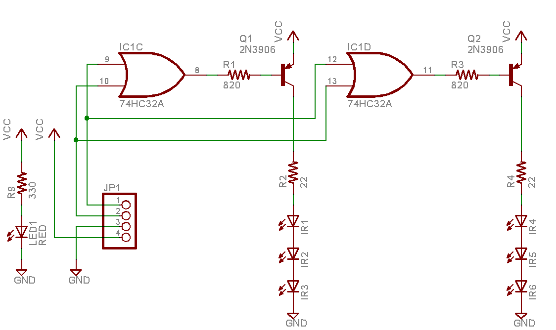

Принципиальная схема модуля ИК-передатчика
Схема: ИК загрузчик для AVR, ИК-передатчик

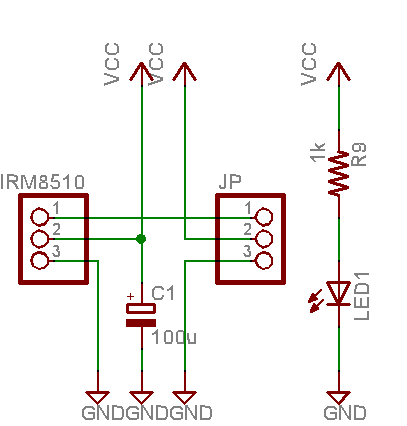

Принципиальная схема модуля ИК-приемника
Схема: ИК загрузчик для AVR, ИК-приемник
Список компонентов для Host-части комплекса
Обозначение в схеме
IC1
Микроконтроллер ATmega8
C1, C2
18 пФ
С3
100 нФ
С5
10 мкф
Q2
Кварцевый резонатор 12 МГц
R1
10 кОм
R2, R6
68 Ом
R3, R4, R5, R8
330 Ом
R7
1.5 кОм
D1, D2, D3, D4
Светодиоды красного, зеленого, синего и
белого цвета свечения соответственно
DZ1, DZ2
Стабилитрон 3.6 В
KONEKTOR_ISP
Коннектор интерфейса внутрисхемного
программирования
KONEKT
Коннектор USB
Модуль ИК-передатчика
IC1C, IC1D
Логические элементы микросхемы 74HC32
Q1, Q2
Транзистор 2N3906
IR1, IR2, IR3, IR4, IR5, IR6
Светодиоды ИК IR333/H0/L10
R1, R3
820 Ом
R2, R4
22 Ом
R9
330 Ом
LED1
Светодиод красного цвета свечения
Модуль ИК-приемника
IRM8510
Модуль ИК-приемника IRM-8510
R9
1 кОм
С1
100 мкФ
LED
