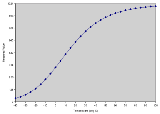

Комбинация термистора и аналоговой цепи позволяет измерять температуру в диапазоне от –40 °C до +100 °C, но линейный диапазон от –10 °C до +40 °C.

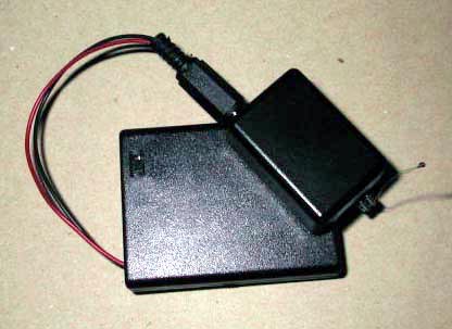

Устройство регистрации температуры
На этой фотографии устройство регистрации температуры подключено к блоку из четырех батареек типоразмера AAA.

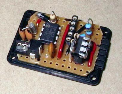

Печатная плата (версия 1)
Первая версия устройства была собрана на макетной плате с микросхемами в корпусах DIP и традиционными выводными пассивными компонентами.
Микроконтроллер находится слева от цента печатной платы, микросхема EEPROM смонтирована вертикально для сохранения места, справа от центра.
Используемые внешние разъемы – 1.3 мм разъем питания и 5-контактный однорядный разъем справа.
Другие компоненты: разъем для программирования с диодом и резистором вверху слева, кварцевый резонатор и 2 конденсатора слева от PIC, два подтягивающих резистора для I2C перед микросхемой EEPROM и резистор для деления потенциала термистора вверху справа.

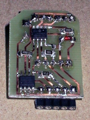

Печатная плата (версия 2)
Вторая версия устройства собрана на односторонней печатной плате домашнего производства с микросхемами в корпусе SO8 и пассивными компонентами для планарного монтажа.
Микросхемы имеют шаг выводов 1.27 мм, фильтрующий конденсатор в цепи питания имеет корпус 0805 (2×1.27 мм), резисторы в корпусах 1206 (3×1.5 мм). Кварцевый резонатор и его конденсаторы и разъемы такие же как и в предыдущей версии. Дорожки были разведены с шириной 0.5 мм.
