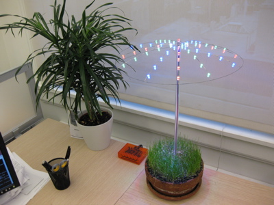

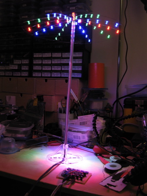

Решение: Соберите светильник для выращивания, который не потребляет много энергии, не заграждает естественный свет и создает цветовую гамму, близкую к природной.

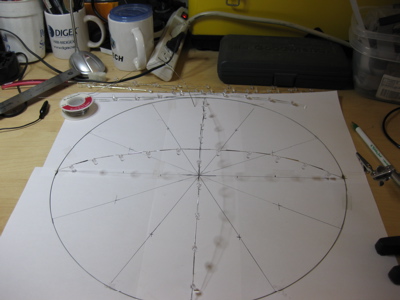

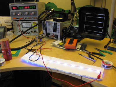

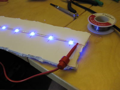

Этап 1: Спаяйте гирлянды красных, зеленых и голубых светодиодов.

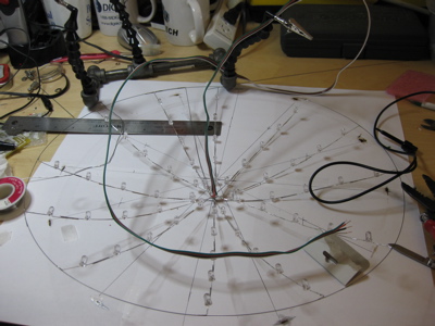

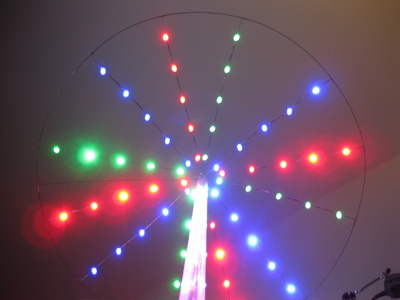

Этап 2: Соедините их в форме зонта, питание поместите в центр, а внешнее кольцо будет служить землей.

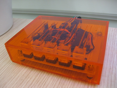

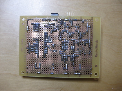

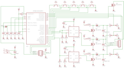

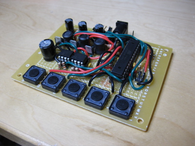

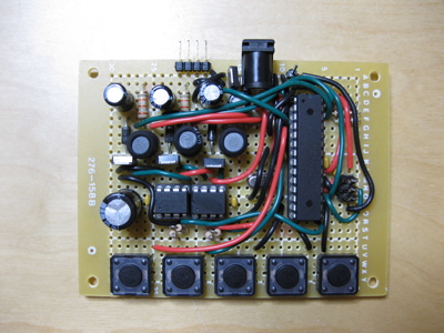

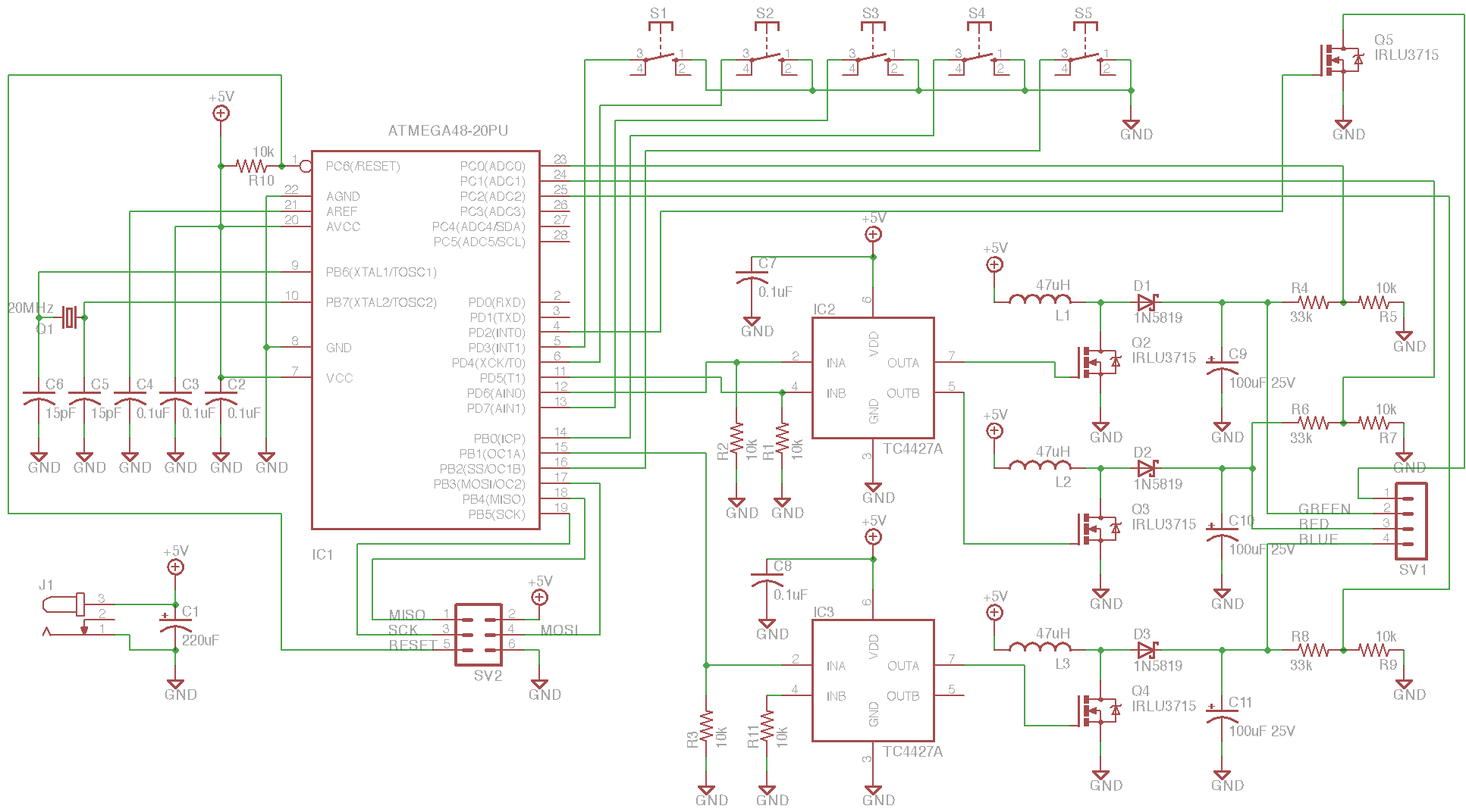

Этап 3: Используя AVR ATMega48, 47 μH дроссели, МОП-транзисторы IRLU3715, драйвер TC4427A и прочие детали, соберите 3 канальный повышающий источник питания. Кнопки установлены для регулировки яркости красного, зеленого и синего каналов. Я думал регулировать кнопками цветовой баланс, но на практике никогда ими не пользуюсь.
Нажмите для увеличения

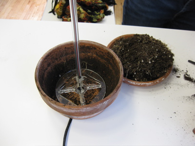

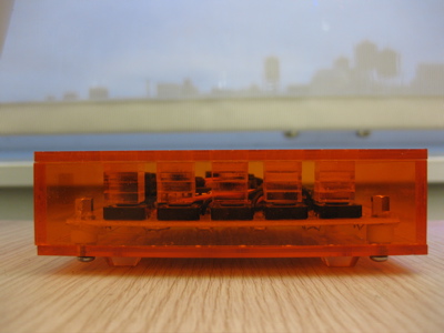

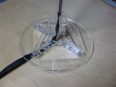

Этап 4: Корпус для источника питания и подставка для зонта можно выполнить при помощи лазерной резки.
Этап 5: Соберите и испытайте устройство.

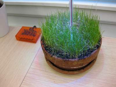

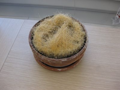

Этап 6: Установите устройство в цветочный горшок и посадите новые семена травы.
Этап 7: Насладитесь живой травой в своей каморке.
