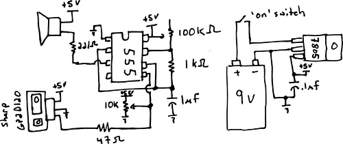

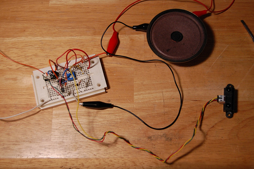

Совет от знающих людей: Не берите это с собой в аэропорт. Я вдохновился этим проектом во время долгой поездки в Остин на прошлых выходных, и наконец, у меня появилось достаточно времени, чтобы его сделать. Опытный образец получился немного грубым, но я думаю, что он дает достаточное представление об идее. В следующем абзаце мы перейдем к реализации проекта и его схеме. Я начал с генератора импульсов на 555 микросхеме. Затем я нашел инфракрасный измеритель расстояния Sharp GP2D120, который остался у меня от одного из прошлых проектов, и добавил простую схему смещения уровня, позволяющую датчику контролировать частоту выходного сигнала 555 таймера. Когда устройство заработало, я немного позабавлялся с потенциометрами до тех пор, пока у меня не получился подходящий набор звуков.
В результате схема получилась такой:

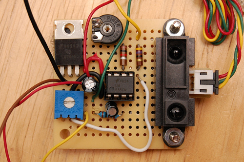

Когда заработал макет прототипа, был осуществлен перенос конструкции на плату, которую можно было бы прикрепить в шляпе. Верхняя фотография может казаться довольно аккуратной, но поверьте мне, когда я говорю, что внизу это сплошная халтура. Тем не менее, все работает нормально.

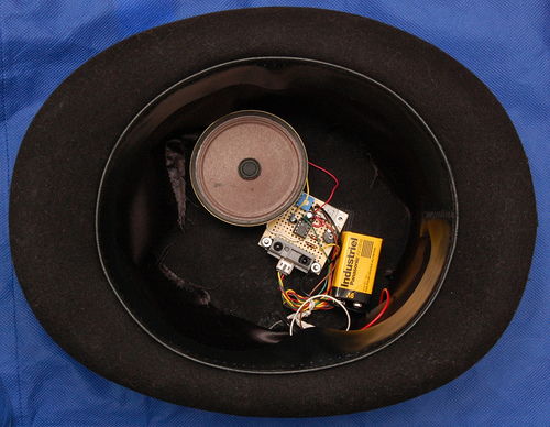

Наконец, я собрал модуль с батарейкой, динамиком и выключателем (без фиксации положения), и прикрепил каждую деталь (кроме выключателя) на застежку-«липучку» внутри своей шляпы. Я сделал маленькую прорезь сбоку, продел сквозь нее провода для выключателя и прикрепил его под одним из загнутых полей снаружи. Таким образом, когда вы как обычно приподнимаете шляпу, одновременно при этом нажимая на выключатель, она начнет играть музыку.
